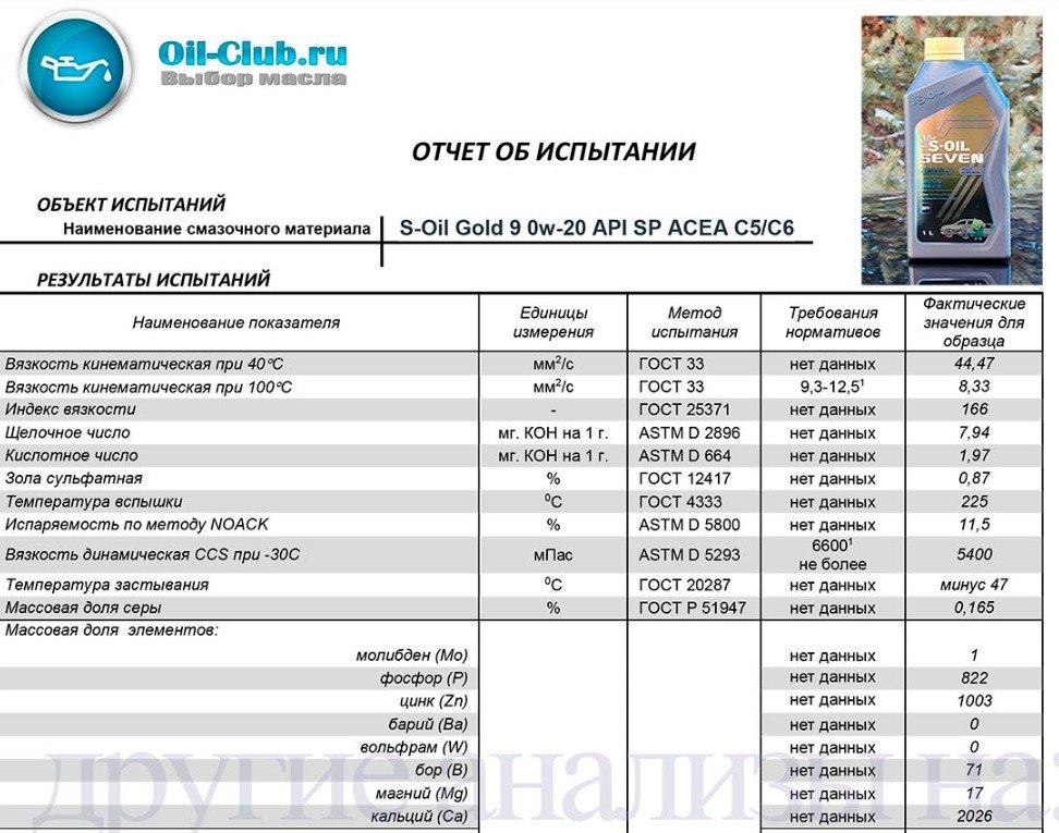

12 февраля 20251 г Популярное сообщение Закреплён S-Oil Gold #9 0W-20 API SP ACEA C5/C6 свежее за анализ спасибо Styler, Andysibir, Любознательный, Shuran, Projector, Glory, Morok, Sanlis, Nemo1980, YWU12V, Sliva, Smook, kir888 - ООО "Центр Автомасел". Образец для анализа искал посвежее и засылал в лабу kir888. Вскрытие образца в лаборатории УРЦТЭиД: https://youtu.be/mE8PmIZoXeM?si=2JIgm0BLtb_XlPw5 Масло заявлено как: API SP; ACEA C5/C6. ИК спектр Фурье Артикулы коды для заказа в интернет магазине: E109177 - S-Oil Gold #9 0W-20 API SP ACEA C5/C6 6L E108642 - S-Oil Gold #9 0W-20 API SP ACEA C5/C6 4L E108641 - S-Oil Gold #9 0W-20 API SP ACEA C5/C6 1L
12 февраля 20251 г Популярное сообщение Только что, torcon сказал: Переложили пакета присадок, в итоге зола вылезла за 0,87. А что в этом масле на четыре тысячи за канистру? Как-то неубедительно смотрится без описания.)
12 февраля 20251 г 17 минут назад, torcon сказал: Артикулы коды для заказа в интернет магазине: ??? E108642 - 4л. E108641 - 1л.
12 февраля 20251 г Автор Притом это старый Infineum P6003, даже на ИК спектре сукцинимидный пик дисперсантов по старому 0,43. Какое это API SP? Какое C6?

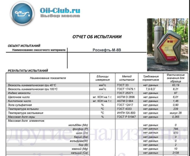

12 февраля 20251 г Популярное сообщение Где-то я это уже видел... Роснефть М-8B и ультрасовременный S-oil 0w-20 API SP ACAE C5/C6 Называется "найди 2 отличия" Обратите внимание на содержание и состав пакета присадок, на зольность М-8В уступает только по температуре застывания, что ожидаемо По температуре вспышки существенное превосходство у М-8В И это еще NOACK не измеряли у М-8В В общем, напрашивается вопрос, а чем занимались маслопроизводители 50 лет?
12 февраля 20251 г Цитата можно 200 р не переплачивать за дополнительные "/C6 там почти косарь можно не переплачивать.
12 февраля 20251 г Популярное сообщение 4 минуты назад, Mugen072 сказал: В общем, напрашивается вопрос, а чем занимались маслопроизводители 50 лет? Базу чистили. ) Что вы свою мазуту везде пихаете. ))
12 февраля 20251 г 1 минуту назад, знаток сказал: Базу чистили. ) Что вы свою мазуту везде пихаете. )) Ну судя по содержанию серы Роснефть - чистая мазута
12 февраля 20251 г 2 минуты назад, знаток сказал: Что вы свою мазуту везде пихаете. )) Что вы, что вы. Я просто рассуждаю. Мысли вслух, так сказать ))
