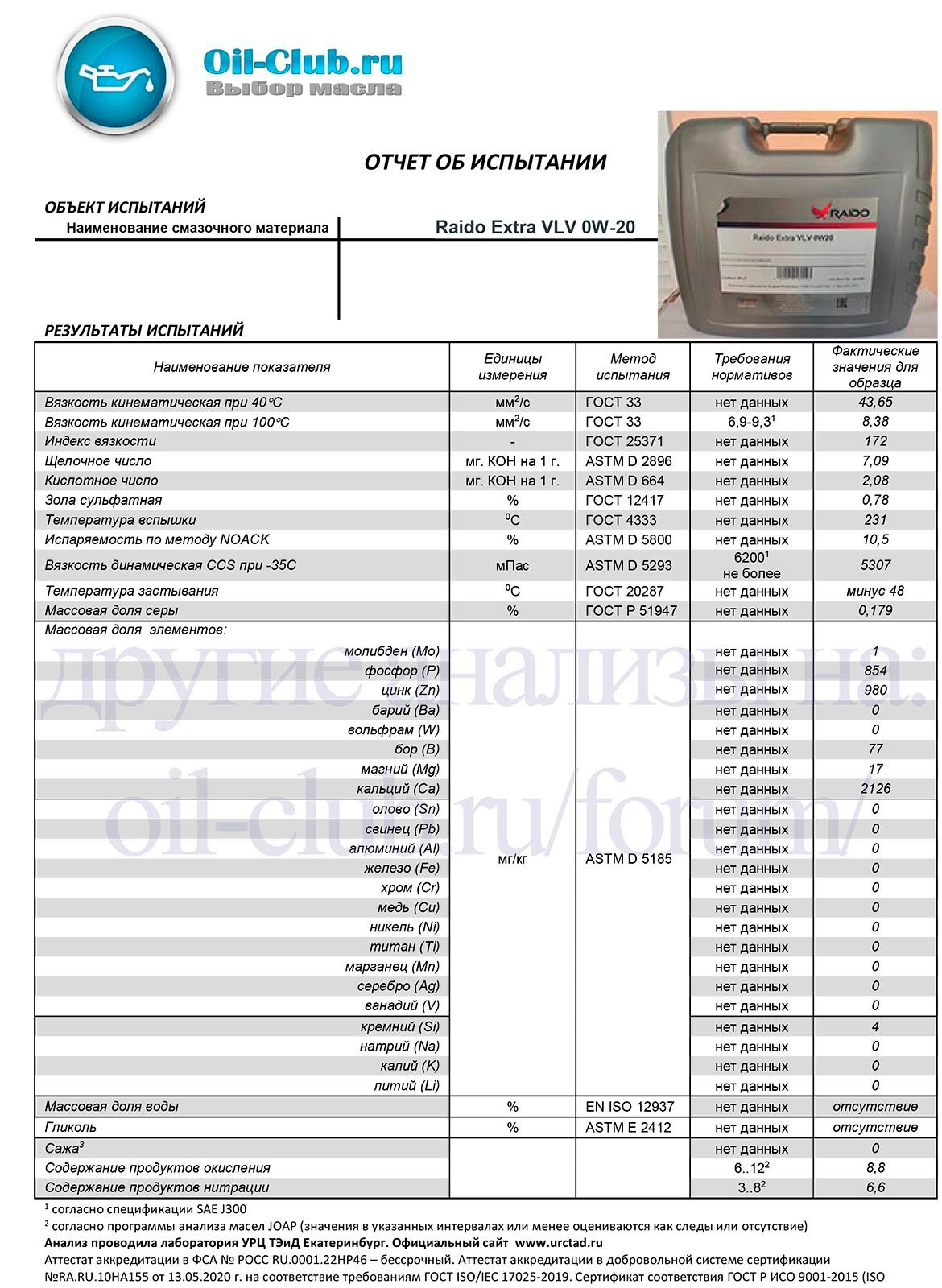

Брат близнец, ну тут хоть честно не заявляют С6, просто С5. И тут можно увидеть, что пакет присадок действительно переложили.
4 часа назад, torcon сказал:
Переложили пакета присадок, в итоге зола вылезла за 0,87. :rolleyes:
В своё время тестили, ещё 4л. осталось.
2 часа назад, torcon сказал:
IvanRND ну да. Тут надо грамотно как то написать.
1) почему содержание пакета присадок высокое (фосфор, цинк, кальций). Ввиду чего сульфатная зола превышена = 0,87%. Это два разных прибора/метода, показания совпали, то есть ошибки лаборатории быть не может...
Наверно это рецептура такая:
у Shell 0.85% Shell Helix Ultra Professional AS-L 0W-20 свежее
у United 0.87% United Eco Gnosis 0W-20 ACEA C5 свежее
28 минут назад, IvanRND сказал:
Щелочное для C6 по ASTM D4739 бы надо.
Изменено пользователем Никита66
27 минут назад, Евген48 сказал:
кальция больше, а золы меньше....как там лаба считает ХЗ.
Какой смысл перепроверять золу?!
И так ясно что это за масло.
Может кому-то и понравится западный пакет присадок.  Но лично мое мнение: само масло откровенно слабое: ноак, вспышка, мало антиокислителей и дисперсантов. Какой-то простецкий ильсак.
Ещё и цена более 3000. Ему цена 1500.
Изменено пользователем mixanix
3 минуты назад, mixanix сказал:
Его хорошо на 30-90 циклов форсунки сделать в параллель с RED#9 0W-20, тогда будет ясна разница.
