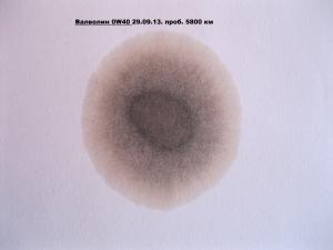

ну щелочное ниже бы и не упало с магнием, теперь только рост кислотного - можно было еще ездить пару тыс. Лабе правда не понравился капельный тест, очень черное убитое масло было, но по тесту еще живое.
Пробег на масле: 6200км
Моточасы :приблизительно 116

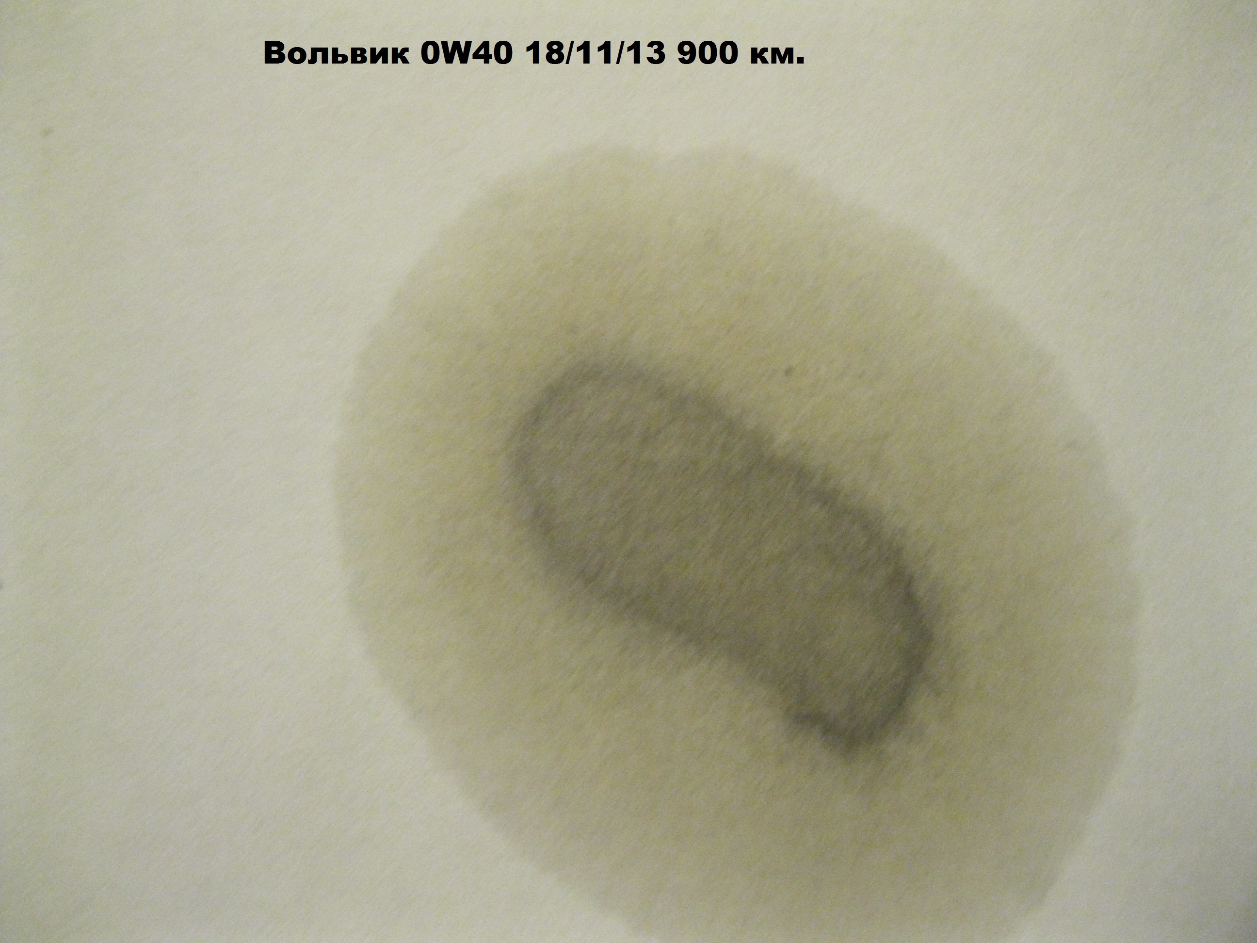

Я считаю результат хороший ,масло отработало хорошо,теперь ещё после зимы тестить буду.На лето 7т. на зиму 6т. думаю нормально будет.Ну а капли всегда чёрные были видимо непосред. впрыск дает о себе знать .Первая капля это к протестированной отработки а вторая на новой заливке.
