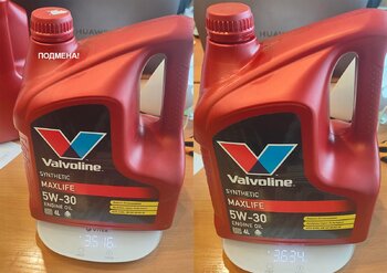

16 марта 20251 г 14.03.2025 в 12:37, EVO_VII сказал: Магазин MaxPro ИП Волобуев Руслан Александрович, пытался заказать канистру у известной Галины, во время всей этой эпопеи здесь, но пришел отказ, а сама эта карточка появилась у этого господина(MaxPro) и была выкуплена та самая канистра из имевшихся двух. Valvoline MaxLife 5W-30, 872370 (https://www.ozon.ru/product/valvoline-volvoline-10w-30-maslo-motornoe-sinteticheskoe-4-l-1634039082) 99,9% подмена содержимого, вес сильно отличается и уровень, хотя и канистру с нашего склада взяли с протеканием... а она на 115гр тяжелее пробка похоже подклеена, дальше пока не лез, чуть позже посмотрю пломбу, дополню у Галины пытались заказать 1 канистру или несколько? Правильно понял,что просто отказ в продаже был?
16 марта 20251 г Павел-1966 это один из первых признаков на которые надо смотреть при выборе. Как говориться: доверяй, но проверяй!
16 марта 20251 г Андрей82 У Галины было 2 канистры в наличии, когда я заказал, пришёл отказ. Потом у этого продавца появились 2 канистры с идентичным наименованием, описанием и фото, я заказал одну.
