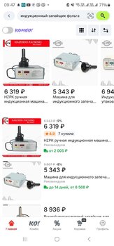

На фото: машинка для фольги и
Слева паль масло канистра Турция оригинал, справа канистра оригинал made in Hong Kong.
Пробка паль с кольцом обыкновенно при надавливании одевается и докручивается. Кольцо при вскрытии канистры с горловины канистры снимается легко.
