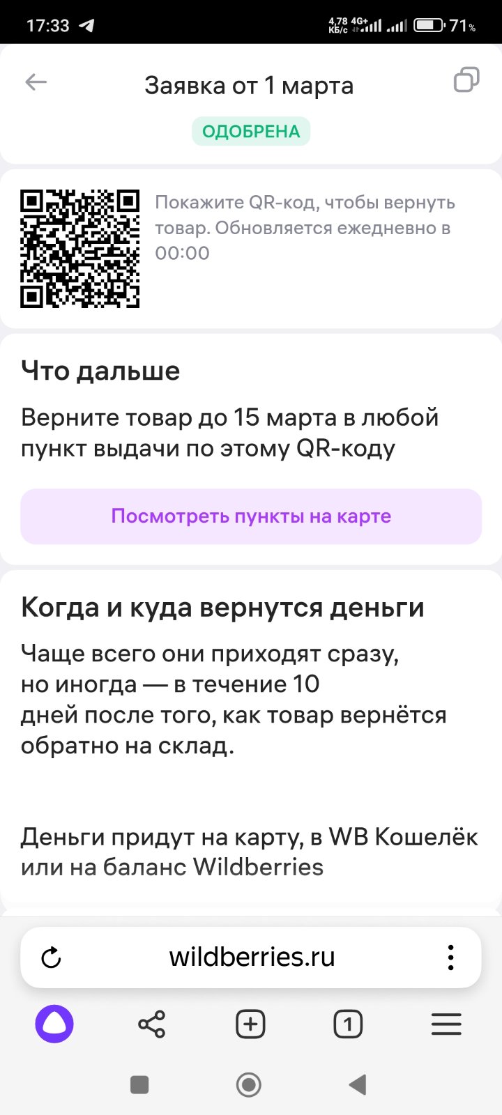

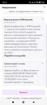

Подмена масла в оригинальной канистре Shell helix ultra 5w30 made in Turkey на фото. Возврат денег произвели. На WB произошёл случай, видно по фото числа возврата. Пробка и фольга подделка.
Misha6112008 на вашей фотографии крышка Shell не оригинальная.
