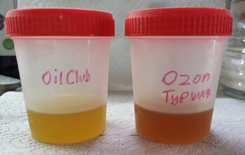

2 минуты назад, Павел-1966 сказал:
Наконец то налили два масла рядом в два стаканчика. И это то, о чём ваш покорный слуга говорил ещё в самом начале дискуссии. Большинство подделок (если их специально не красили) выдают себя светло-жёлтыми прозрачными тонами. Оригинал (во всяком случае А3 – С3) будет более насыщенного красноватого оттенка.

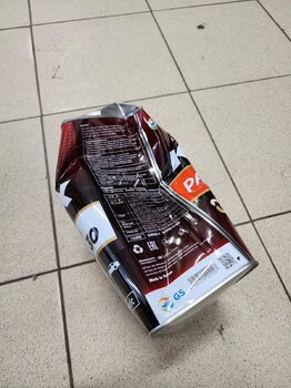

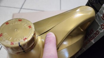

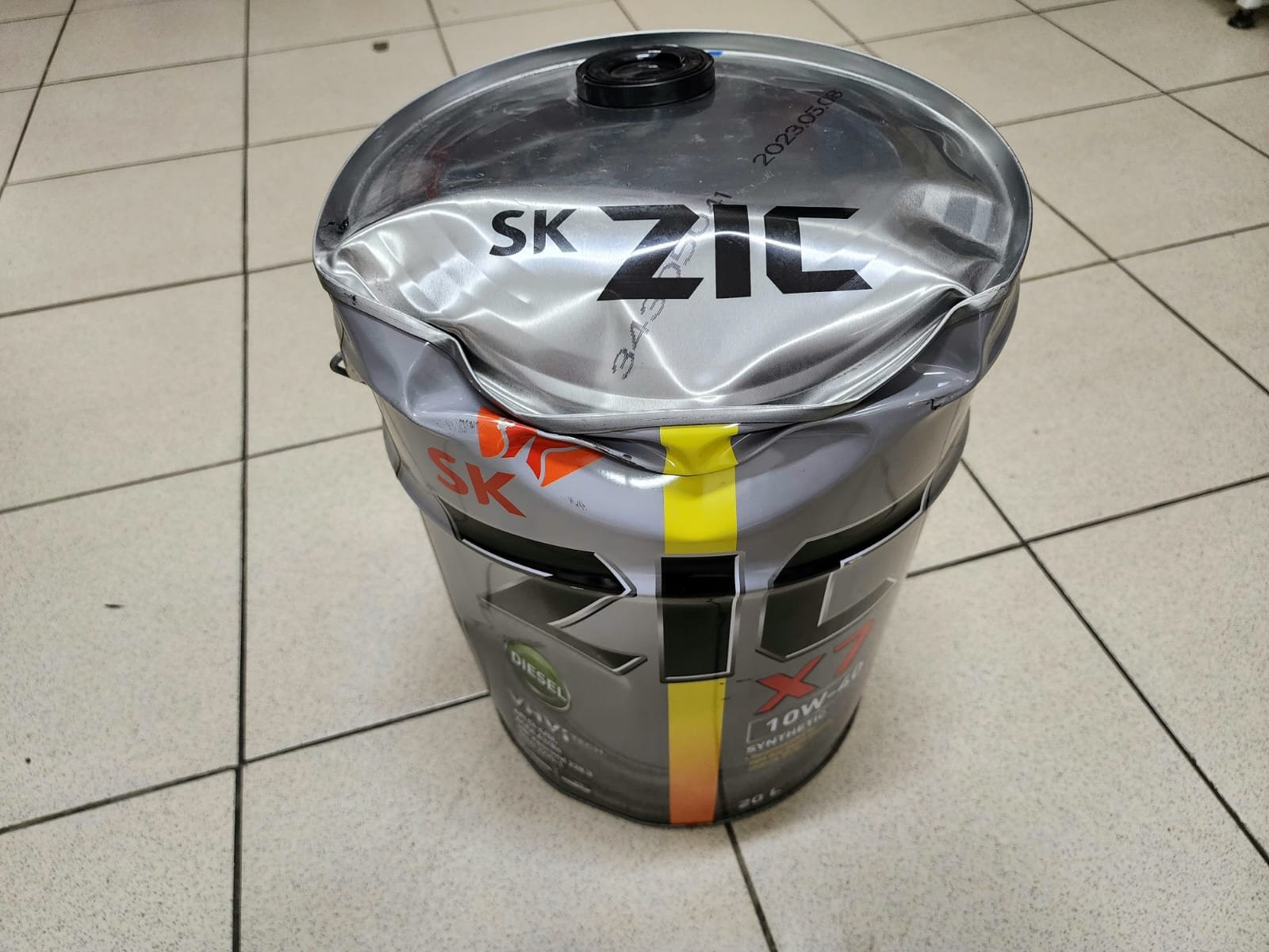

IMG-20241028-WA0009.thumb.jpg.71fe81559e91fd8ef39726c99804de18.jpg1009667231_WhatsAppImage2024-07-02at14_15.53(2).thumb.jpeg.3e1b31aea40db08009a2e9cc15b3a7c4.jpeg20240808_182316.thumb.jpg.c5c50e6c91ff2b394cba858f4e974422.jpg988412894_WhatsAppImage2024-07-02at14_15.54(1).thumb.jpeg.724fec8e546c4da6d65e50a35615246d.jpeg20241105_112230.thumb.jpg.628f7c9d7a9b76dfbd26b08bdee02baf.jpg164903790_WhatsAppImage2024-07-02at14_35_50.thumb.jpeg.783e2db39690e82ecaf820b33dd91ed3.jpeg
Изменено пользователем kir888
Почти все так. Выплата селлеру будет только 1-2 раза в месяц.
логистика у всех может хромать(кстати, примеров плохой лично у меня с озоном не было, но было со сдеком, китом и прочими сугубо транспортными)
P.S. фото жесть
