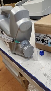

4 февраля 20251 г 8 часов назад, Максим Спб сказал: Александрована, это я ошибся. ИНН питерский, 78 регион. Пока не нужно скидываться на анализ от слова совсем. Я пошлю пробы в лаборатории от юрлица с сопроводительным письмом и запросом официального ответа с комментариями и живыми печатями. Оплатим все по б/н. Мне еще кое что нужно проверить в лабе. У кого есть Мобил 5-30 от автомасла, сохраните для меня несколько миллилитров в пробирочке. Я покажу, как из закрытой канистры пробу отобрать. Показывал уже, но вы же не читаете… На картинке. Потом гвоздик нагреть зажигалкой и микроточку заплавить. Или паяльником тоненьким. Это уже статья 7.27, с Коломеец вместе на 15 суток поедете
