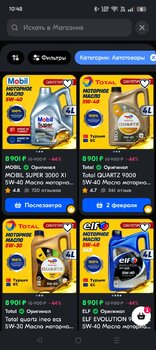

А цены они зачем задрали? Литрушка теперь 5 тыщ стоит.
даже не 5, а 9.
Изменено пользователем xeez
15 минут назад, xeez сказал:
даже не 5, а 9.
Чтобы карточку не закрывать, озон рейтинг ротации таких (новых или после времнного отсутствия) понижает, видимо планируют поменять описание или товар на этой карточке или не хотят продавать временно.
