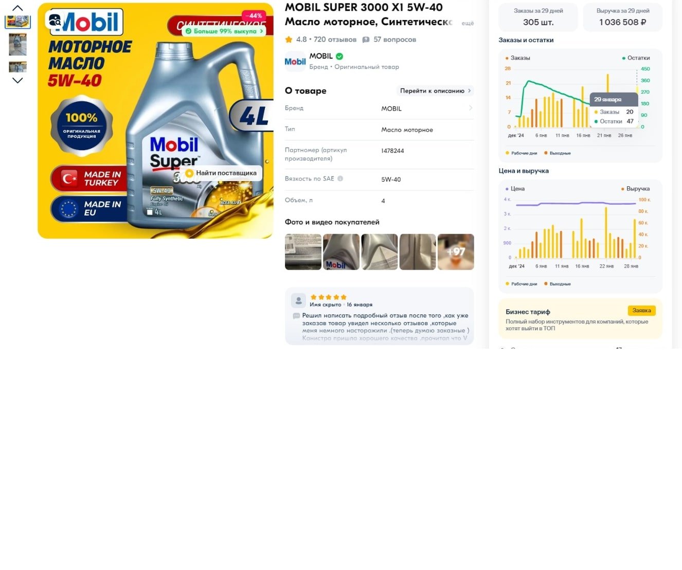

Посчитал месячные продажи этого магазина. 4.5 млн в месяц делают.
Вот скрины из программы на 3 топовые позиции.
Интересна себестоимость этого шмудряка. Сколько прибыли имеет продаван, по факту.
