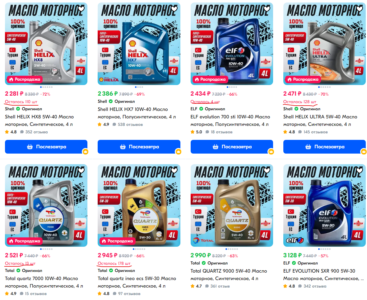

1 минуту назад, Андрей82 сказал:
а где это "осталось" смотреть?
image.thumb.png.91c1e8b6e7888b61c0b9537b2912d1dc.png     image.thumb.png.a7182fff9afdfce04a2d9a35515471f0.png
я смотрел по памяти... одна позиция пропала...
а ща скрины есть что бы сравнивать дельнейшее таяние...
даже подумалось.  А что если у нее выкупить литров 200, отказаться по причине подделки, а потом потащить ее в суд. Там пусть прыгает со своими декларациями и остальной мишурой.
Изменено пользователем Андрей82
25 минут назад, _AI_ сказал:
а ща скрины есть
похоже пасет тему.... не видно ща сколько осталось.... кроме тех где 5 и меньше шт...
но всё равно можно узнать сколько осталось:
1) положить в корзину
2) перейти в корзину
3) попытаться сделать количество 99 или 199... ОЗОН заменит на сколько доступно, если доступно меньше...
Изменено пользователем _AI_
3 минуты назад, _AI_ сказал:
так написывает в "вопросах" и скрывает себя. ЧТобы неудобные вопросы ушли вниз.
ну вот  и все. 4 литровые все выкуплены. Пусть готовится. Будет покупать оригинал по нормальной цене и раздавать страждущим.
