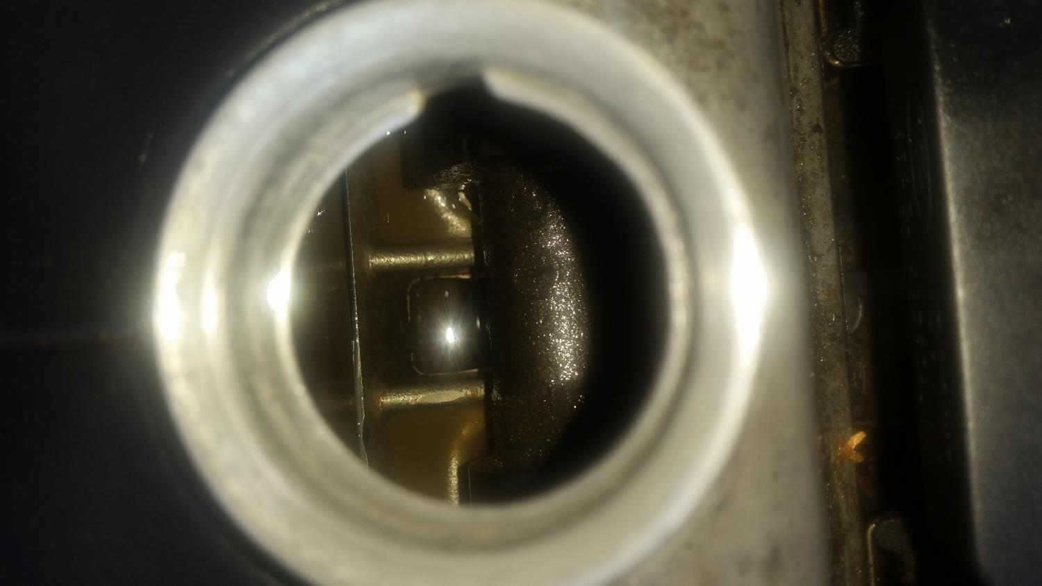

Как это никто?Ликви Молли,масла с MOs2. Их присадки Ойл Аддитив,тоже там дисульфид.Сам проездил с дисульфидом,тысяч 100,все ок со всеми двигателями.
Из последнего:Вскрывался двигатель первого Фокуса (Европа, Зетек 1.6 16V). Никаких отложений на поршнах и в канавках не обнаружено-только нагар от масла)
Вот вид через горловину до ремонта:
