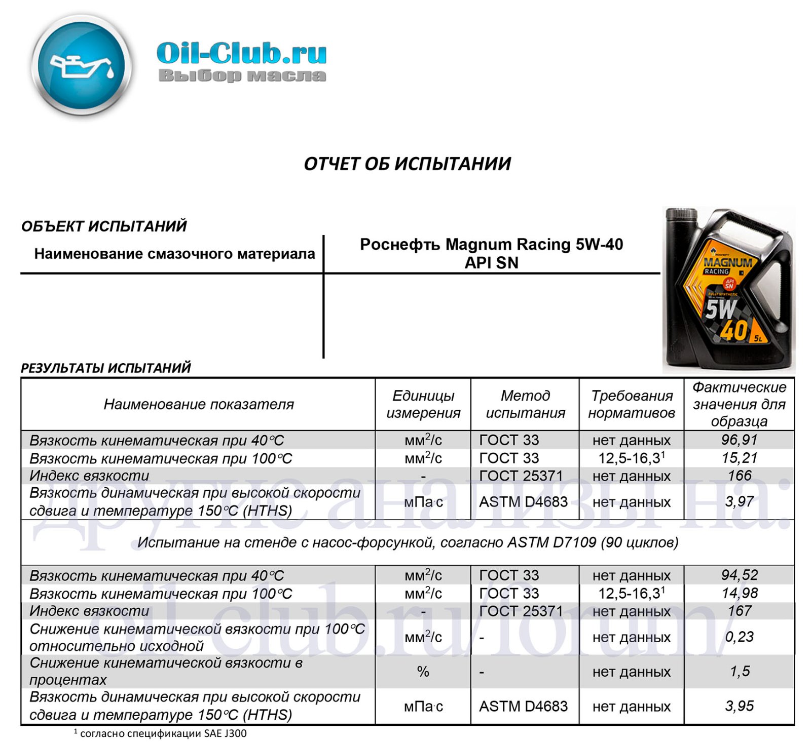

Rosneft Magnum Racing 5W-40 API SN свежее Shear Stability 90 циклов + HTHS ДО теста и ПОСЛЕ
Rosneft Magnum Racing 5W-40 API SN свежее Shear Stability 90 циклов + HTHS ДО теста и ПОСЛЕ за анализ спасибо товарищам созидателям bobor, движенец, fire679, Maximus32, nwsb, malan1chev, СубаруНеЕдет, buslay7, alex-bmw, ИванКГМ.
Образец на анализ закупал и отправлял мне bobor.

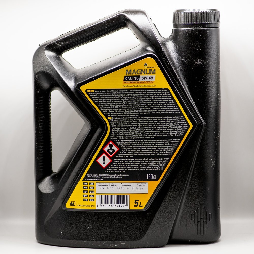

Масло заявлено как: API SN; ACEA A3/B4.
40801632 - Rosneft Magnum Racing 5W-40 1л
40801650 - Rosneft Magnum Racing 5W-40 5л

Да офигнено! Даже я, настроенный на позитивный результат по Роснефти - не ожидал, что масло 5W-40 с вязкостью 15.2 (обычно это перезагущенные загустителем масла), выдаст снижение вязкости всего на -0,23 сантистока. Это блин после 90 циклов на форсунке Bosch.
Ну, говорю ж тебе) лучший вариант для защиты "раздутого" tsi мотора с 249 до 480 сил)
пс: спасибо за анализ!):)
