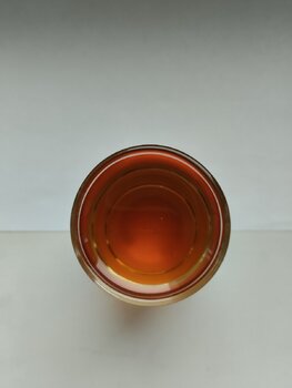

18.01.2025 в 04:14, Александр12345 сказал:
Джентльмены подскажите, бежать сливать или можно ещё покататься ?  И что там может быть ?

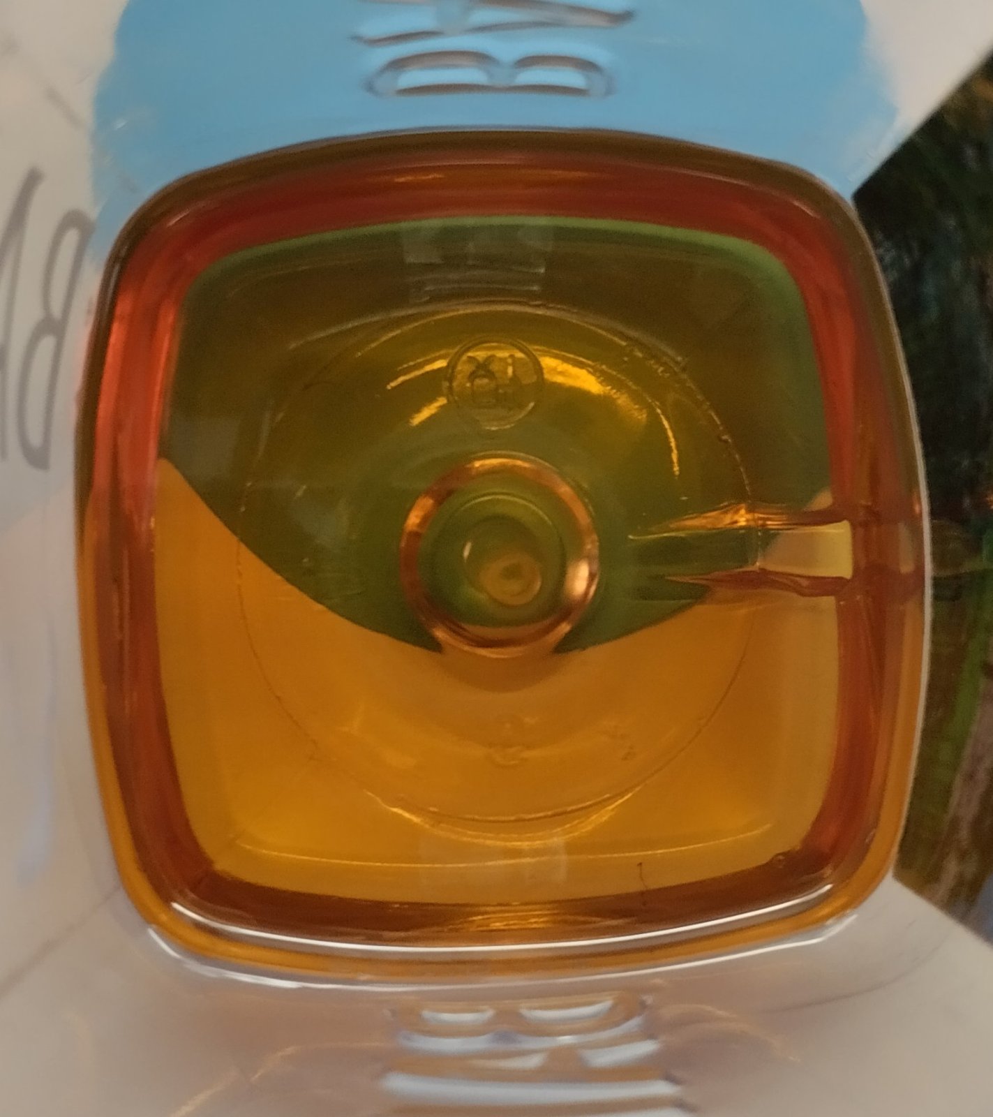

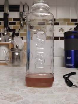

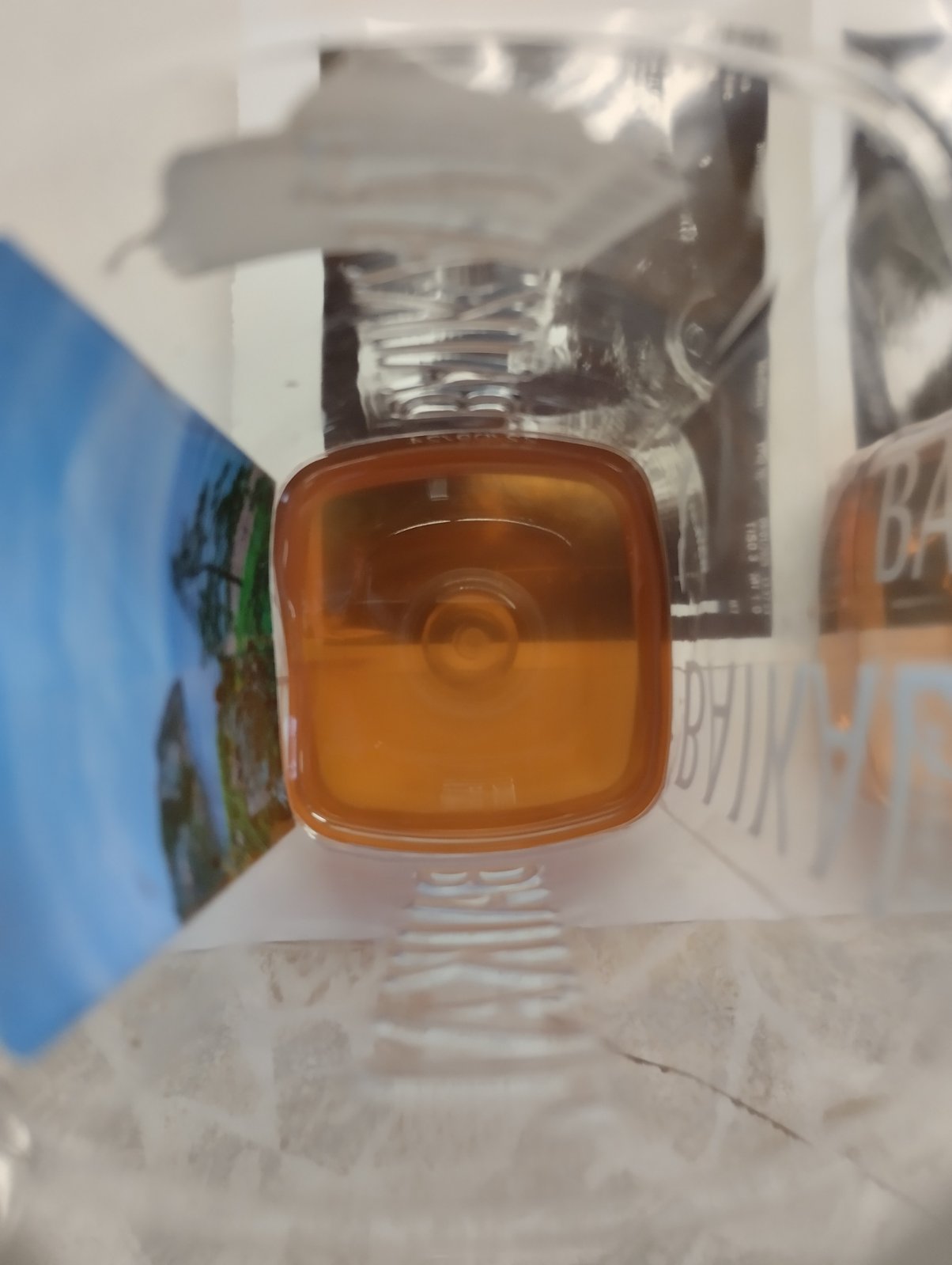

TEBOIL Diamond ECP C3 5W-30 залит из двух канистр в двиг D4HB. Но как оказалось (потом) в одной канистре масло мутное (мутное но однородное).
Может кто то сталкивался и это норма. Страшно за машинку.
Направили ответ Вам на почту, также дублируем здесь, ответить можно любым удобным способом. При возможности просим повторить съемку масла. Пожалуйста, разместите чистые флаконы с маслом на белом фоне (можно использовать чистый белый лист бумаги А4) при достаточном освещении, при этом не направляйте вспышку непосредственно на масло. Предоставленные фотографии не позволяют в полной мере оценить цвет и консистенцию масла.
Также уточните, пожалуйста, как производилось хранение продуктов (укажите температуры, герметичность тары, была ли возможность попадания загрязнений/воды в масло)?
Партии Teboil Diamond ECP C3 5W 11959919 и 11960082 производились на предприятии про производству смазочных материалов Teboil «Тебойл СМ». Сможем направить паспорта качества на указанные партии (предварительно просим предоставить чек о покупке). Также отметим, что площадка «Все Инструменты» является официальной точкой продажи. Смазочные материалы Teboil во «Все Инструменты» поставляет наш официальный дилер. Поэтому приобретенная на данной площадке продукция является оригинальной. Дополним, что цвет масла, действительно, может меняться от партии к партии от светло-золотистого до темно-коричневого. Как цвет, так и запах масла не является нормируемым параметром смазочного материала.
Касательно капельной пробы. В масле недостаточное количество сажи для его отбраковки по капельной пробе (интенсивность темного участка небольшая, нет четких границ темного участка). Примеры, указывающие на необходимость срочной замены масла направила Вам на почту. В Вашем случае можем рекомендовать продолжать эксплуатировать продукт, проведите повторно капельную пробу через такой же интервал (500 км).
Также подскажите, пожалуйста, какую индикаторную бумагу Вы используете для капельной пробы?

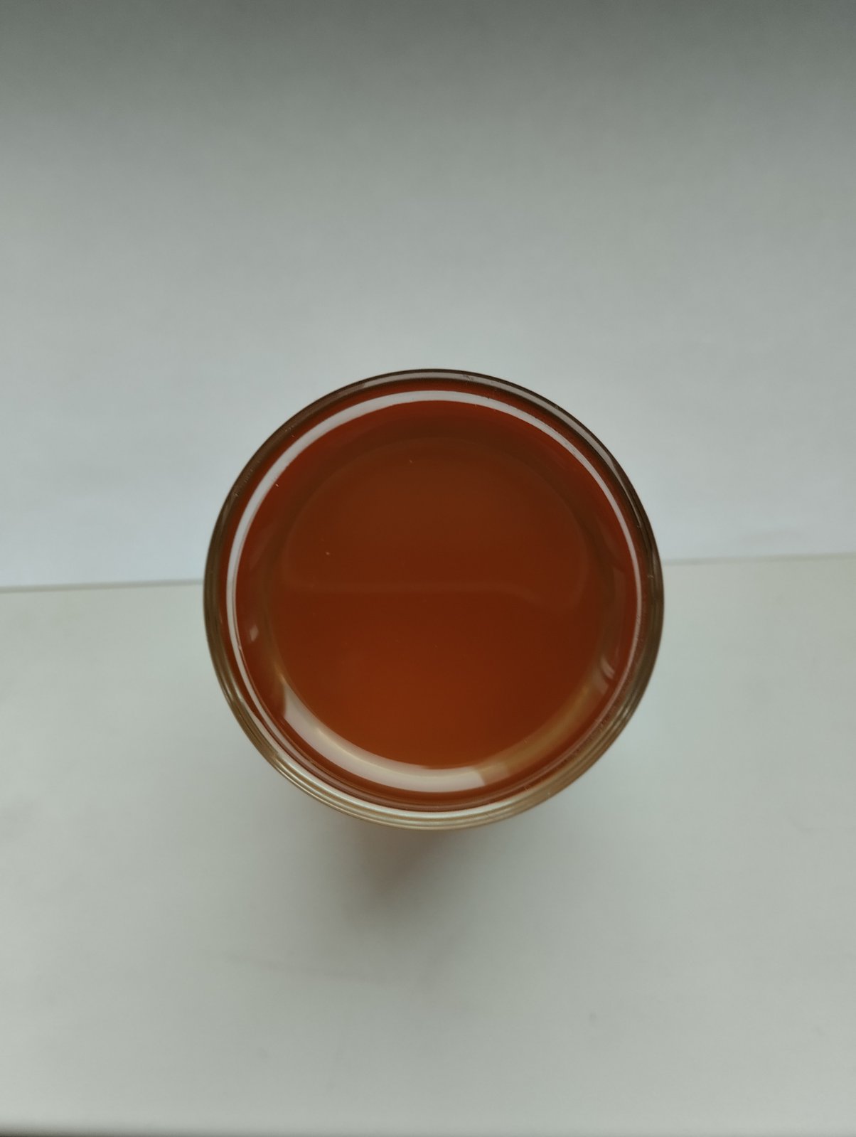

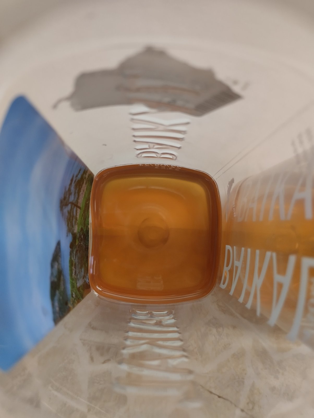

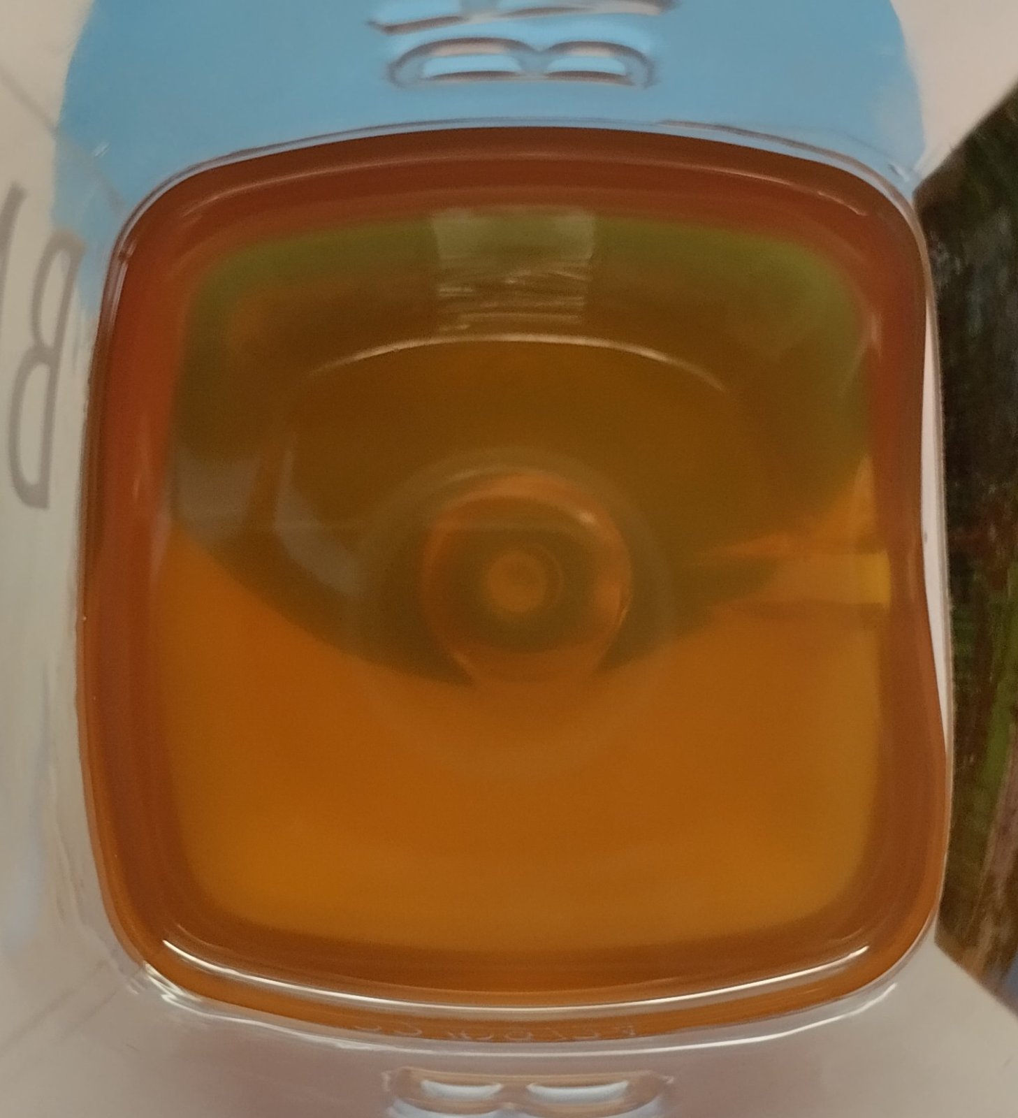

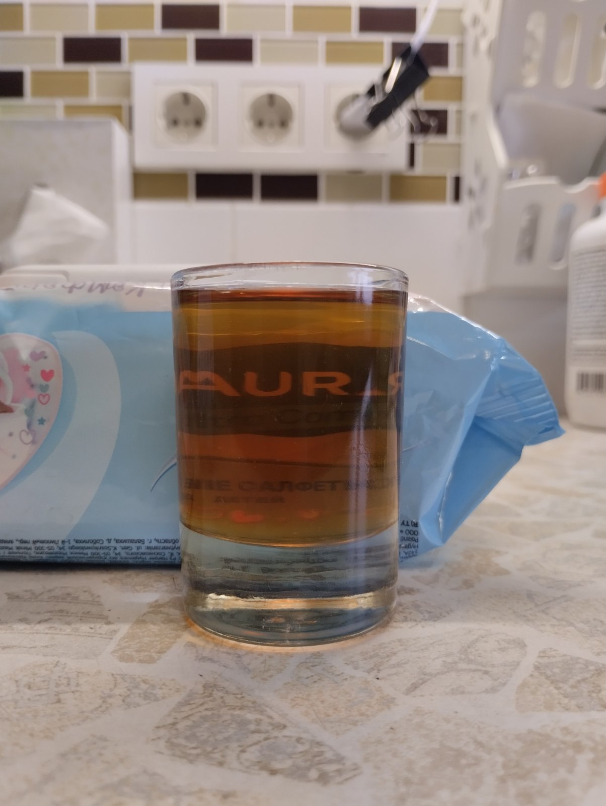

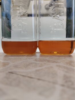

Дело не в том, что одно светлее другое темнее. Дело в том, что приобретённое во ВсеИнстр МУТНОЕ.
Спасибо, но картиночка не сильно информативна :) Капильные тесты форумчан в профильном разделе, сскажут больше))
7 часов назад, Teboil сказал:
Спасибо. В след раз сделаю пробу в выходные (машина не всегда у меня).

В мутном масле, щелочное прям с горкой, как и магния ))
Щелочное 11959919 - 7.8
Щелочное 11960082 - 9.6 (мутное).
