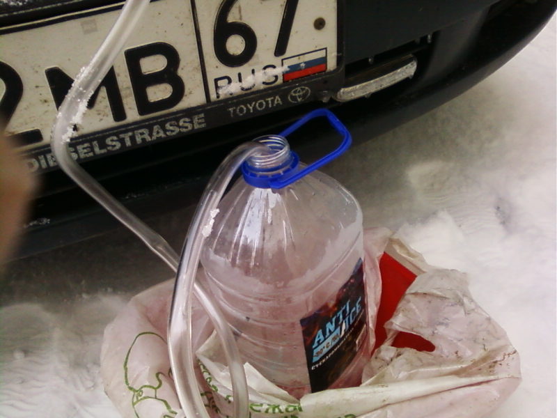

Даволен как слон :yahoo: на улице -10 а я масло поменял за 15 минут не знаю сколько выкачал (выкачивал в болсанку зи под незамерзайки 5 л. , до этого залил промывки 500 гр . потом пролил свежим маслом гр~ 300-400 бодья почти полная) , залил 4 л свежего масла, до верхней риски не дотавало 3-4 мм ( объём 4,2 л) . Зато не домкратил машину ну и все прочие минусы да ещё в холод:good:

Неправильно.
Это не минусы - это плюсы.
Я б таки поставил морду выше, причем одним колесом повыше другого так чтоб масло в уголку поддона собралось. :rolleyes:
Изменено пользователем Discoverer
@Discoverer, с этой штукой не надо домкратить или под другим углом ставить, там шланг упирается в дно - сделаешь туда сюда и он уже упирается в другой угол. Так как слон хоботом пошарил туда сюда - высосал все масло и заливай свежее.
Я раньше то масло менял не особо трудно, поддомкрачивал, сливал, менял фильтр, заливал свежее. Но сейчас это вообще песня :) Хоть каждый день меняй, не надо настраиваться, доставать домкрат, искать ровное место, одевать грязную одежду итд.
Поддержу,полностью согласен.
