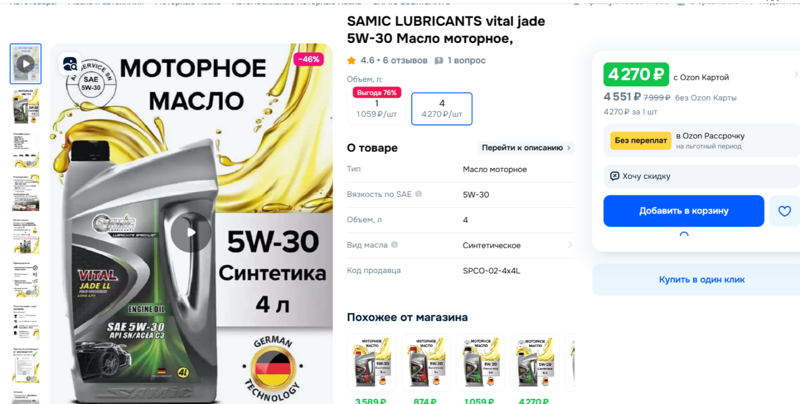

Цены только совсем не крякают, а кусаются и рычат:negative:

edgefull я на озоне смотрел - в 2 раза дроже

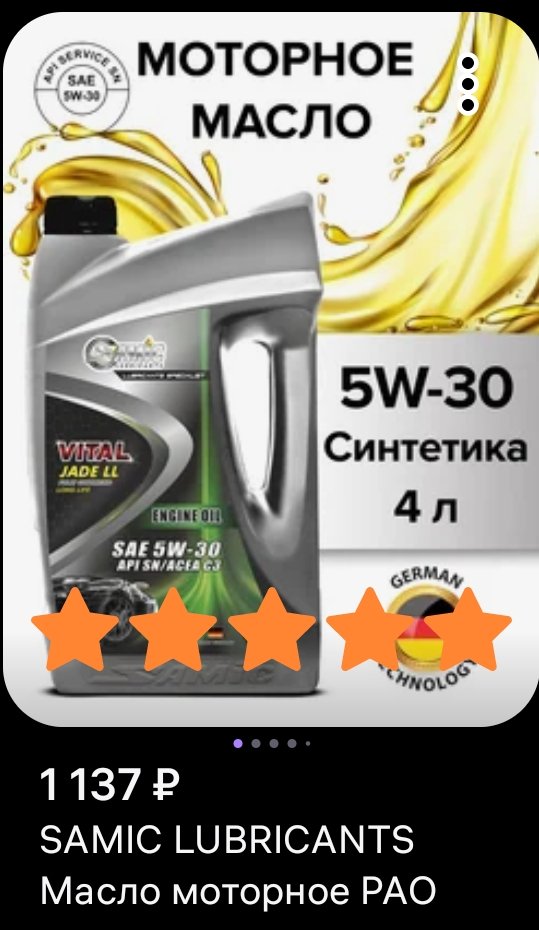

На WB также, я взял по демпингу, сейчас естественно цена выше, за меньшую цену достаточно российских масел на обсуждаемом пакете тот же миракс.
Покупал это масло на ВБ по скидке по 1.5руб. Это нормально. Но по цене Озона за  4270-крутовато. А если не брать в расчёт цену, то для араба нормально, но ни чего особенного
