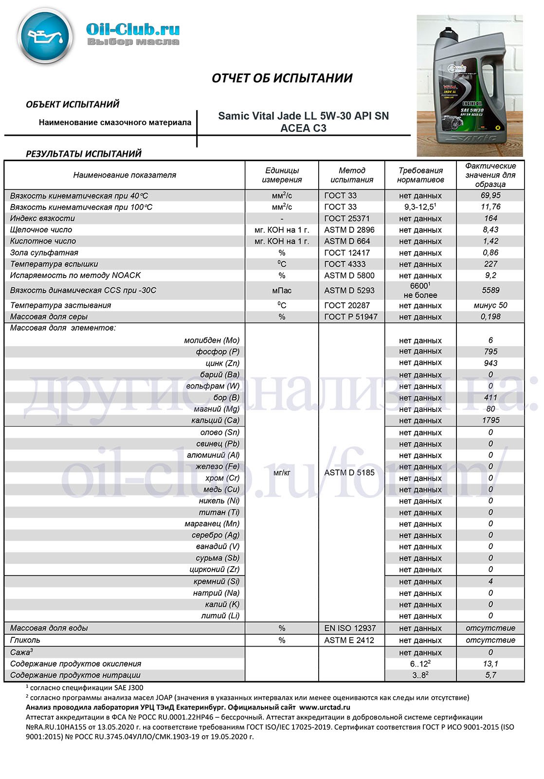

Масло заявлено как:  API SN, CF; ACEA C3-12; BMW Longlife-04; Porsche C30; MB 229,51; GM dexos2; VW 504,00/507,00.
1) Вязкость при 40С = 69,95, при 100С = 11,76 - все как полагается маслам ACEA C3. Оно проходит требования стандарта SAE и может называться SAE 5W-30.
2) Щелочное число = 8,43мгКОН - для среднезольника - высокое. Обеспечивает нормальные моющие/нейтрализующие свойства. В бензиновые ВАГи, я бы такое лил на 7500км или 250-300мч. В дизельных двигателях продержится дольше, около 8000-10 000км и 300мч. Щелочное число выше обычного, еще и потому, что масло напичкано дисперсантами. (много бора).
3) Зольность сульфатная = 0,86% - немного превышены требования стандарта ACEA C3, где зола должна быть не более чем 0,8%. Но это не косяк производителя, такой пакет присадок! Он всегда дает 0,86-0,89%. То есть, производитель положил пакета, ровно столько, сколько требует рецептура. Низкая зола в таких маслах, обеспечивает нормальную работу сажевых фильтров и катализаторов. Чистоту клапанного механизма и камеры сгорания. Превышение здесь не большое, по крайней мере не 1.0%, не 1.3% - на скорость сильно не влияет... Но превышение есть и я должен об этом сказать...
4) Температура вспышки = 227С - нормальная. Масло термостабильно при высоких температурах. Хотя у ACEA С3, встречаются вспышки и покруче 235-240С.
5) NOACK испаряемость масс (угар по причине масла, а не конструкции или особенностей двигателя) = 9,2% - полностью укладывается в требования спецификации Mercedes Benz 229.51 до 10%. То есть, SAMIC обладает нормальным расходом на угар и не будет требовать много доливок между сменами.
6) Вязкость имитации холодной прокрутки стартером, CCS при -30С = 5589мПас - хорошая. До -30С даст запустить двигатель. Это масло нормально подходит для эксплуатации в российских зимних условиях европейской части России, Юга Сибири - если не запускать двигатель ниже -30С... (можно и ниже конечно -32С -34С, но это уже нештатная ситуация - когда нужно ехать и нет другого выбора...)
7) На температуру застывания -50С - лучше не обращать внимание, там оно уже сильно густеет. Это просто запас, что бы масло совсем не застыло. И этот запас у SAMIC хороший.
8) Содержание серы = 0,189% - не высокое. Говорит о том, что у производителя нормальные чистые базовые масла. В основном сера здесь от присадок.
9) Пакет присадок Infineum P6080A. Хорошо нам известный. На такой рецептуре делают свои масла Shell, Eni, Lukoil, Teboil, Petro-Canada итд. Здесь есть противоизносные присадки на основе фосфора и цинка. Очень много бора - дисперсанты, поддерживающие чистоту двигателя от загрязнений. И моющая нейтрализующая присадка на основе кальция.

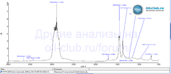

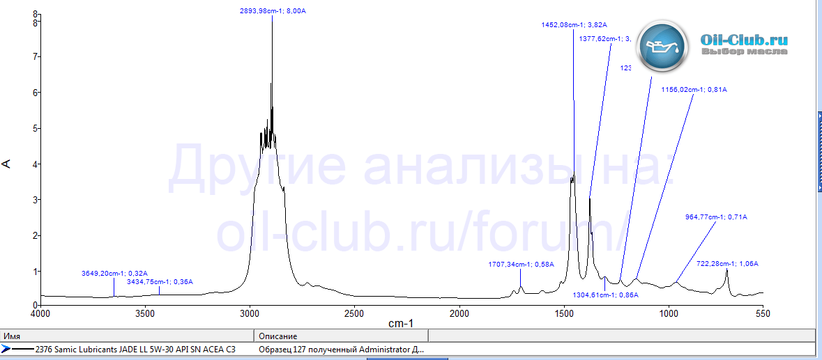

10) ИК спектр Фурье говорит о том, что масло на основе гидрокрекинга VHVI (но как будто недокряк немного, пик 722 низковат). Очень много сукцинимидных дисперсантов. Аминные и фенольные антиоксиданты.

Вывод: Нормальное стандартное масло ACEA C3. Не смотря на то, что производится в Арабских Эмиратах, хорошо подходит для использования в России. Вязкость выдержана правильно. Сделано на базе гидрокрекинга VHVI. Не склонно к высокому расходу на угар. Нормально переживает морозы до -30С. Подходит современным дизельным двигателям и бензиновым двигателем с прямым впрыском. Пакет присадок использован правильный. Главное, что бы его цена не превышала цену именитых брендов, иначе оно не имеет смысла. Значок с флагом Германии и надпись German Technology - всего лишь маркетинг, видимо на кого то он еще действует :)
