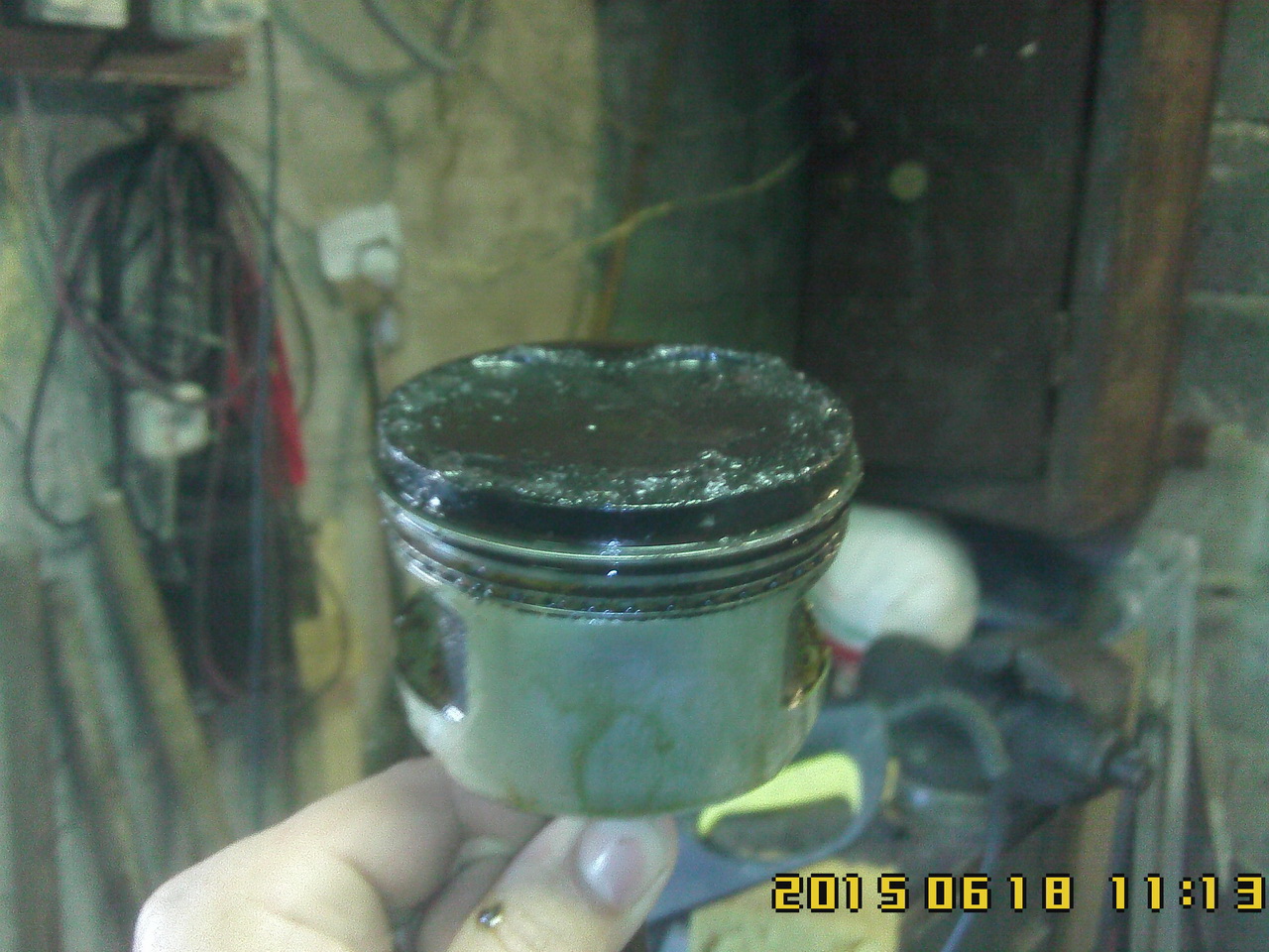

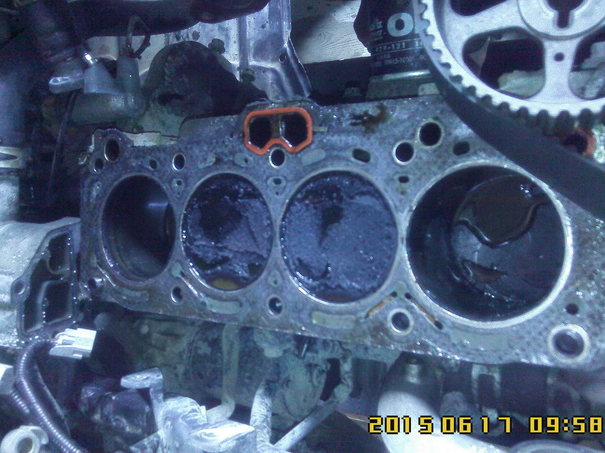

я в прошлом году зимой ,когда пробовал АР-1 также ,через 500 км. пробега с присадкой заметил, что масло перестало жрать, причем я за 3 дня 1500 км проехал (была трасса 700 км в один конец). Ну думаю ,свершилось, нашел эликсир молодости для мотора.... Но к 5000  км. пробега, в итоге ,также долил 1,5 или 2 литра ,как и до присадки. Дальнейшее вскрытие мотора (делал капиталку)показало полную бесполезность присадки в плане раскоксовки и отмывания движка, есть фото в теме на карина е клабе.

вытащил поршни - компрессионные кольца шевелятся на всех поршнях, а вот маслосъемное имело подвижность только на поршне первого цилиндра, на остальных ни сжать ни прокрутить. Гуталина много.
Отсюда можно сделать вывод: ни Лавр, ни АР-1 ничего не моют и тем более не раскоксовывают залегшие кольца. Стенки блока цилиндров чернющие без намеков на отмывание.
Износа цилиндров нет - хон не стерт еще. Зазор в замках колец 0,5 мм в среднем.

Волшебства как то не бывает я думаю! Что касается опять же раскоксовки - как думаете почему кольца компрессионные окей а масло кольца закоксованы?
@Руслан, верно подмечено Руслан, потому туда масло не добирается через маслосьемные, как и раскоксовка наоборот :) (если все ок конечно)
какой пробег был на одометре и сколько км проехал на ар ?
на одометре было 215 000 км. приблизительно, проехал с АР-1  10 000 км. т.е. заливал две полные дозы через 5000 км. с полной сменой масла.
Скажите пожалуйста как на таком пробеге мотора, я извиняюсь пробег то какой по итогу сложно 105 страниц перечитывать, но учитывая марку и модель наверное не маленький, я цитирую - износа цилиндров нет
ну такой вывод я сделал по признаку присутсвия хона ,т.е. его не сожрало еще, и по компресии равной 13,7 очков (до замены колец и разбора двигателя) ,после замены еще не мерял ,но масло не ест совсем.
