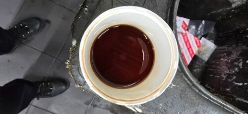

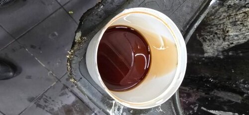

Всем, привет. Я решился на замену в АКПП TLC Prado 150, пробег 62000км. Ранее не менял, сделал полную аппаратную замену с заменой фильтра,прокладки, мойка картера. На фото в стаканчиках старое масло.  Отпишусь позже по работе АКПП.
