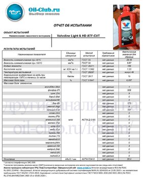

Комрады, подскажите какое из этил лучше сабж или со скрина - валволин?
Хорошее масло, теперь и уход корейцев не страшен По динамической вязкости Лукойл всегда корейцев уделывал.
Как вариант на следующую замену.
Fenix так это вроде для вариатора?
53 минуты назад, NameNotReally сказал:
В том то и прикол, что это мультик и для акпп и вариатора
Fenix только ив хуже, зато пакет лучше у валв. С точки зрения пакета конечно лук, тебойл, шелл проигрывают не хило, вопрос на сколько это критично. Тот же поли,как и валв гораздо больше присадок сыпят.
