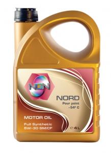

Имеется MR20DE бензинка двухлитровая, конец 2014, пробег 20к. четыре замены масла, 5к, 10к, 15к, 20к Лукоил 5w30., в гараже есть запас еще 5 литров,LLK05W30004, но 2013 год.
Появилась мысль, залить на текущую зимуOIL 04217,
Что скажите, лить что имею LLK05W30004,
 или прикупить OIL 04217?
http://ngn-shop.ru/component/jshopping/motornoe-maslo-polnostyu-sinteticheskoe/nord-5w-30?Itemid=0
Изменено пользователем Гарик.
