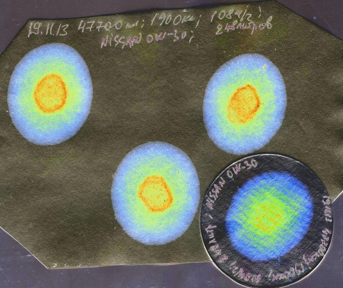

А вот картинки, сопоставимые по расходу топлива с летним.
Видим, что если топлива затрачено как летом, то и зона диффузии ещё не такая насыщенная. Хотя моточасов больше почти в два раза.
Так что я остаюсь приверженцем того, что масло портится количеством сожженого топлива, а не отработанными моточасами.

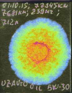

Последняя проба на этой заливке.
1) Uzautooil 5W-30 API SL, GF-4
2) Nissan X-Trail (MR20DE)
3) Общий пробег 77345km
4) Пробег на масле на момент взятия пробы 7681км, трасса/город - 40/60%
5) Сезон эксплуатации масла с 22.06.2105 по 01.10.2015
6) Моточасы 239мч
7) Израсходованное топливо 712л бенз АИ-92 класс 5
8) Проба взята с прогретого двигателя, сушилась 22 часа в доме.
9) Объём заливаемого масла 4.5литра, доливки не было. Визуально угорело 0.5-0.7литра
По сравнению с предыдущей пробой налицо дальнейшее увеличение проникновения нерастворимых частиц в зону диффузии. Вроде как план Vтоплива = 150 х Vмасла для гидрокрекинговых масел выполнен. Масло заменено на такое же.
Изменено пользователем igork
да около ядра больше сгустков. А ранее у тебя Yacco например угарал на столько как Лукойл?

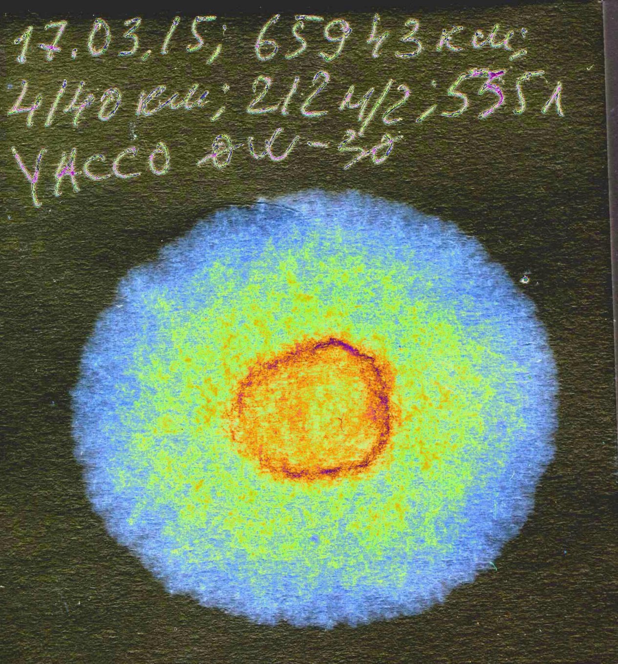

Yacco VX1600 0W-30 после 7861км(8 месяцев с 28.10.2014 по 22.06.2015), 354моточасов, 937 литров топлива - визуально угорело примерно 0.5литра. Здесь трассы было неболее 10%.
Вот проба на YACCO на сравнимых моточасах, но топлива затрачено меньше.
А вот проба от YACCO с такимже кол-вом затраченного топлива.
Конечно же YACCO выглядит интереснее, но и цены несравнимы.

@igork, Ну как после такой пробы сказать - Лук г..но?
Для меня напрашивается другой вывод, что Лук как раз не г..о. Смотрим пробег, моточасы и соотношение топливо/масло - для гидрокрекинга считаю очень хорошие показатели. Далее смотрим на капельную историю на данном интервале эксплуатации - видим, что поведение масла предсказуемо, т.е. оно работает и постепенно стареет, нет какого-то скачка к быстрой деградации. На мой взгляд это очень существенно. Учитывая цену этого масла на сегодняшний день - альтернатив просто нет.
