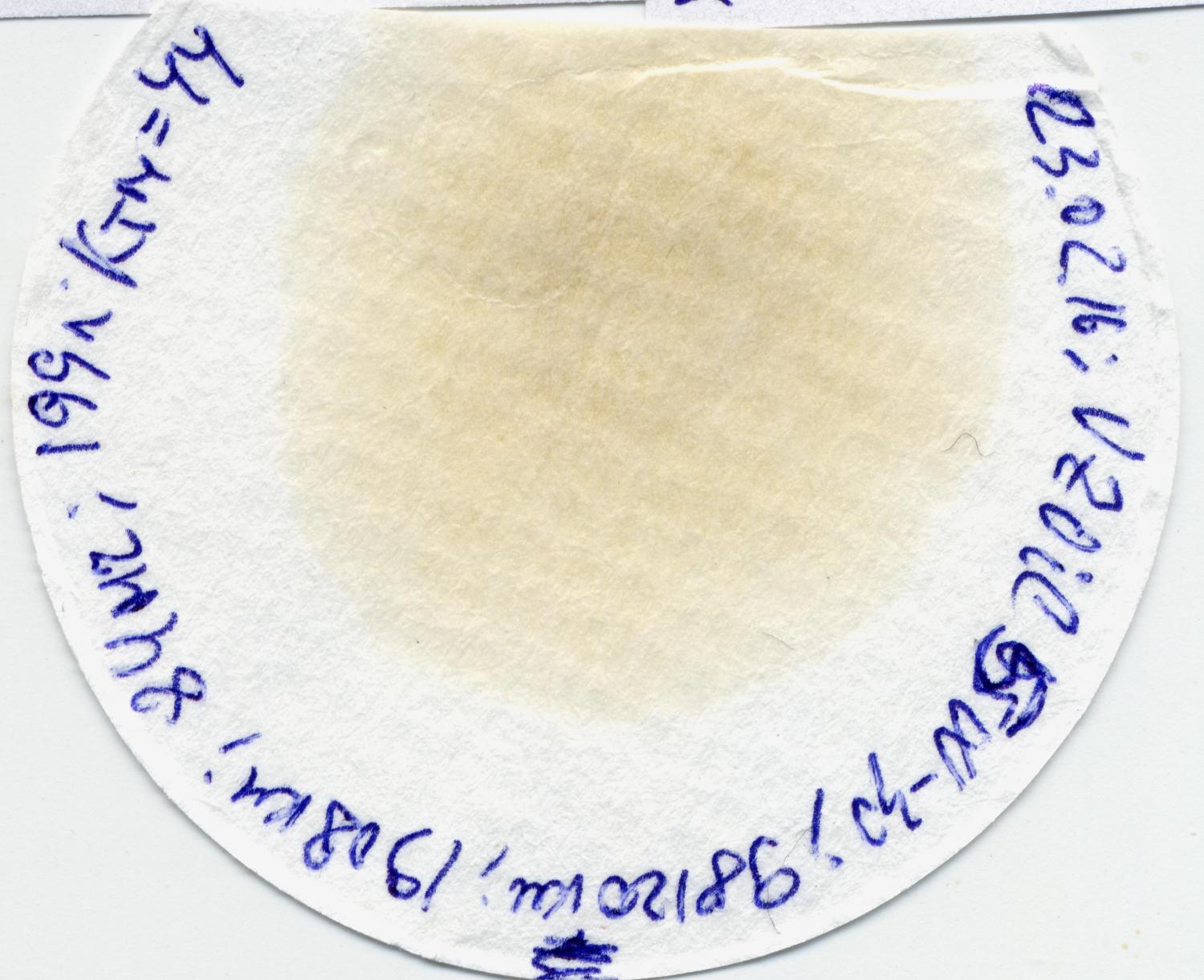

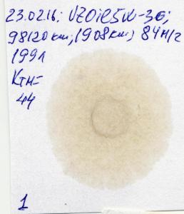

Открою очередную серию.
1) Uzautooil Premium 5W-30 API SL, GF-4
2) Nissan X-Trail (MR20DE)
3) Общий пробег 98120km
4) Пробег на масле на момент взятия пробы 1908км, трасса/город - 0%/100%
5) Сезон эксплуатации масла - февраль
6) Моточасы 84мч
7) Израсходованное топливо 199л бензина АИ-92 класс 5 от Лукойла с Пермского НПЗ на 4.5литра масла. Ктм=44
8) Проба взята с прогретого двигателя, сушилась 25 часов в квартире.
Просто праздник какой-то всего за 132руб./литр
Тут и сказать-то нечего.

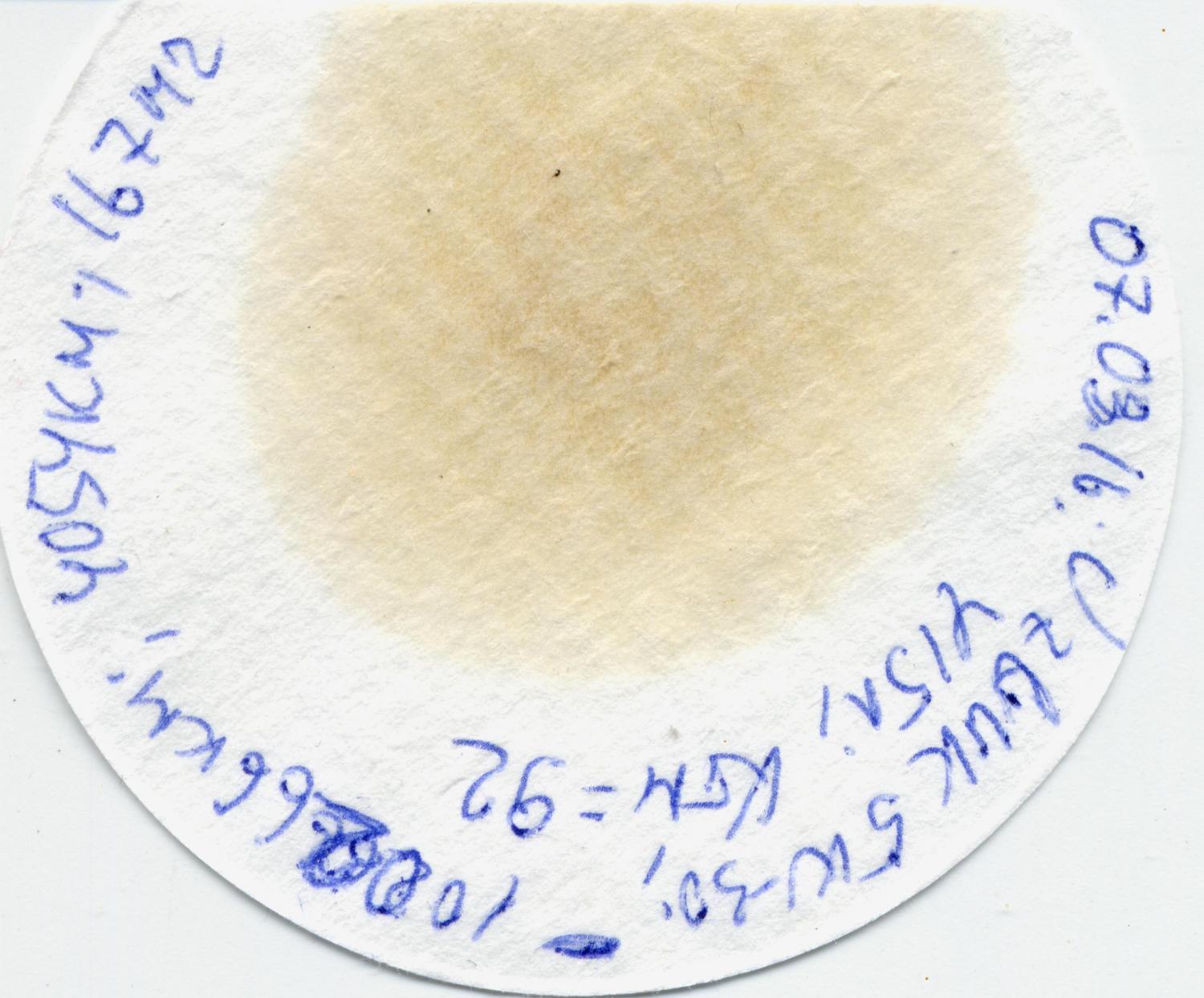

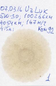

Пробежал ещё столько же. Сделаю пробу, а то тут мышеловками пугают.
3) Общий пробег 100266km
4) Пробег на масле на момент взятия пробы 4054км, трасса/город - 0%/100%
5) Сезон эксплуатации масла - февраль-март
6) Моточасы 167мч
7) Израсходованное топливо 415л бензина АИ-92 класс 5 от Лукойла с Пермского НПЗ на 4.5литра масла. Ктм=92
Однако праздник за 132руб./литр продолжается, или мышеловка не работает.
4054км,
неопытным взглядом вижу что чисто. А это вторая заливка узлуком?
Третья. В этой теме есть капельные пробы со всех заливок.
Третья
Понял, я читал ранее, запамятовал :).
