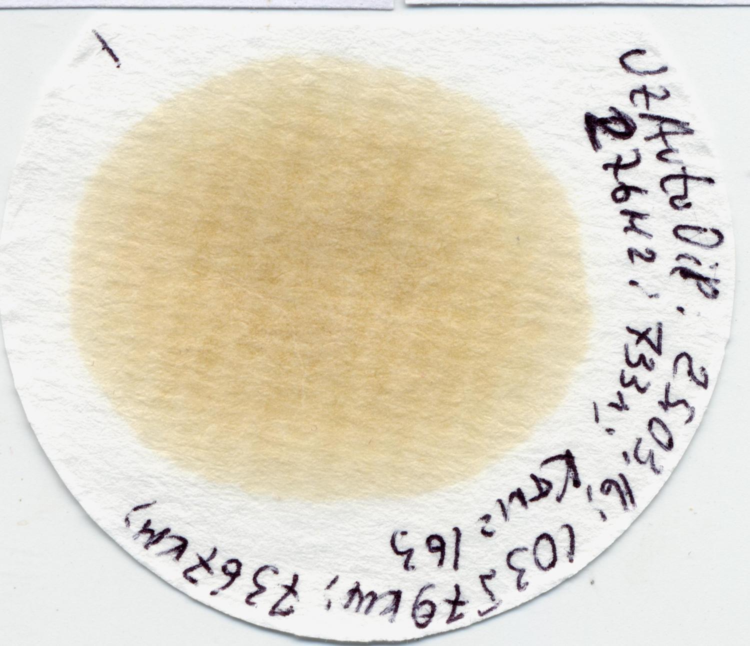

Очередная капля.
1) Uzautooil Premium 5W-30 API SL, GF-4
2) Nissan X-Trail (MR20DE)
3) Общий пробег 103579km
4) Пробег на масле на момент взятия пробы 7367км, трасса/город - 7%/93%
5) Сезон эксплуатации масла - февраль-март
6) Моточасы 276мч
7) Израсходованное топливо 733л бензина АИ-92 класс 5 от Лукойла с Пермского НПЗ на 4.5литра залитого масла. Ктм=163
8) Проба взята с прогретого двигателя, сушилась 24 часа в квартире.
Дивлюсь я на нибо.Таким макаром можно и 10000км откатать.Похоже это масло идеально подходит мотору.Молодцы Лукойловцы.
@igork, если прокатаешь это масло до 350 моточасов, я готов поучаствовать финансово 500 рублей в анализе этой отработки.
Запомню твоё предложение, но не в этой заливке, поскольку она идёт после акционного United 0W-20. Я же приверженец чистого эксперимента. Поэтому, если не возьмут ни в какую акцию, следующую заливку можно и протестить в лабе. С другой стороны, 350 часов наверно многовато будет для этого масла. Думается мне, что к 300 часам разрушение краевой зоны будет уже заметно. Сейчас уже видно, что процесс начался.
