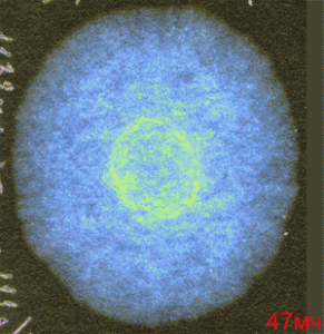

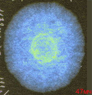

Масло Uzautooil 5W-30(Lukoil 5W-30 API SL). Общий пробег авто 72952км, пробег на масле 3288км, 69м/ч, 275литров топлива/4.5литра масла
Смотрю на первую фотку быстро у тебя и ядро сформировалось для 3000км и вокруг уже облачко. Думал будет "пустая" капля - нефига.
Так и моточасов то уже немало. Для гидрокрекинга половина интервала. Многие при 150мч уже сливают масло.

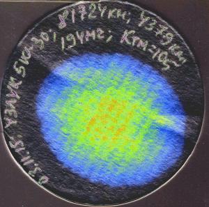

Километры неумолимо убегают. Моточасы безжалостно тикают. И натикало их уже почти 200. Время очередной пробы.
1) Uzautooil Premium 5W-30 API SL, GF-4
2) Nissan X-Trail (MR20DE)
3) Общий пробег 81724km
4) Пробег на масле на момент взятия пробы 4379км, трасса/город - 0%/100%
5) Сезон эксплуатации масла октябрь
6) Моточасы 194мч
7) Израсходованное топливо 476л бензина АИ-92 класс 5 от Лукойла с Пермского НПЗ на 4.5литра масла. Ктм=105
8) Проба взята с прогретого двигателя, сушилась 24 часов в квартире.
Топлива сгорает всё больше и больше, концентрация нерастворимых в масле примесей растёт. Как видно некоторые из этих нерастворимых частичек уже пытаются покинуть пределы краевой зоны. Следовательно мониторить уже нужно почаще.
@igork,расход масла есть?
@igork, А сколько масла остаётся в поддоне при замене? Может есть смысл полностью слить масло при след. замене?
@igork,  Да всё отлично у тебя - на 5 тысяч "японцу" за глаза этого масла.   :good:

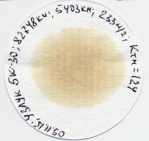

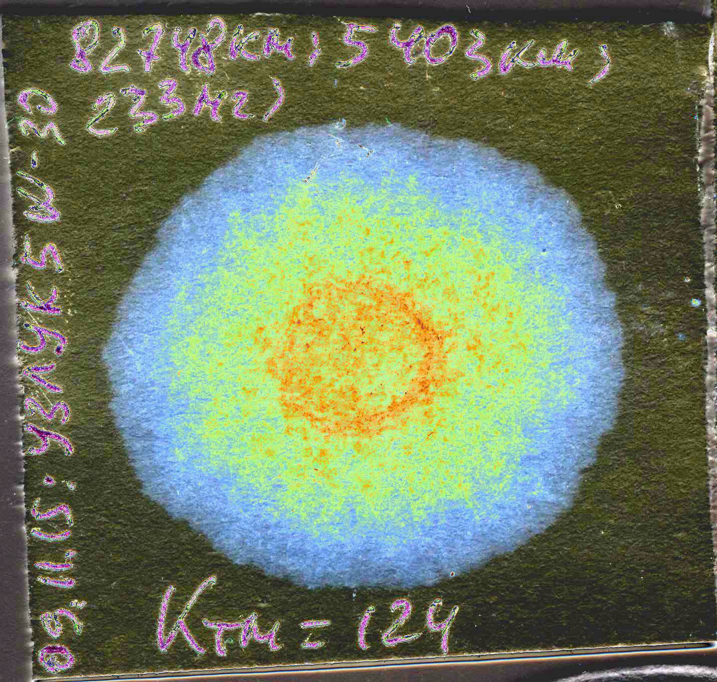

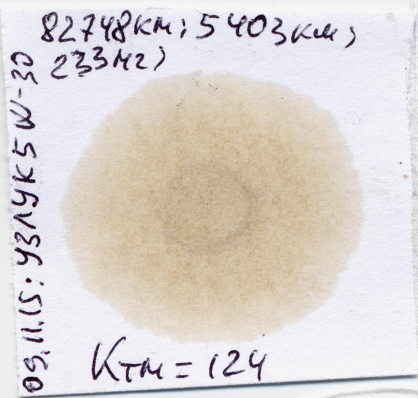

Пройдена очередная 1000км, пришло время посмотреть как чувствует себя масло.
3) Общий пробег 82748km
4) Пробег на масле на момент взятия пробы 5403км, трасса/город - 0%/100%
5) Сезон эксплуатации масла октябрь-ноябрь
6) Моточасы 233мч
7) Израсходованное топливо 560л бензина АИ-92 класс 5 от Лукойла с Пермского НПЗ на 4.5литра масла. Ктм=124
8) Проба взята с прогретого двигателя, сушилась 22 часа в квартире.
Концентрация нерастворимых примесей ещё подросла и заполняет уже внутреннюю часть ядра. Уже заметно проникновение этих примесей за пределы ядра. Думаю ещё немного покатать.
@igork, Стоит ли рисковать? Вдруг отложения пойдут лавинообразно?  Как я вижу, свою цену масло отработало на "5", и для "японца" всё просто супер.
Это нормальное масло с честными допусками, поэтому ни о какой лавинообразноси речи быть не может. Да и то что сейчас на картинке абсолютно не критично. Первые звоночки, так сказать. Масло, на мой взгляд тоже, отработало на "5".
Сравнивая с пробами из первой заливки, видно, что масло ведёт себя однотипно, что очень хорошо. Поэтому хочу сравнить пробы из разных заливок на соотношение моточасы/топливо, поскольку в первой заливке было много трассы, а в этой заливке трассы нет вообще.
Изменено пользователем igork
