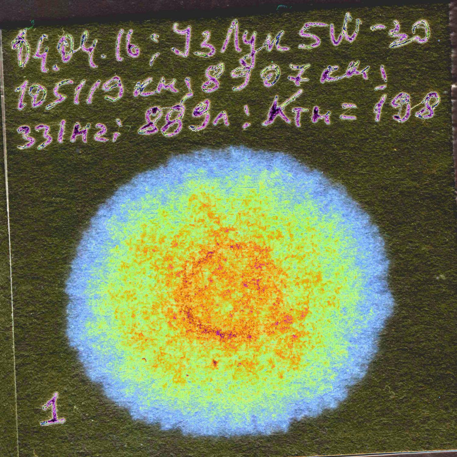

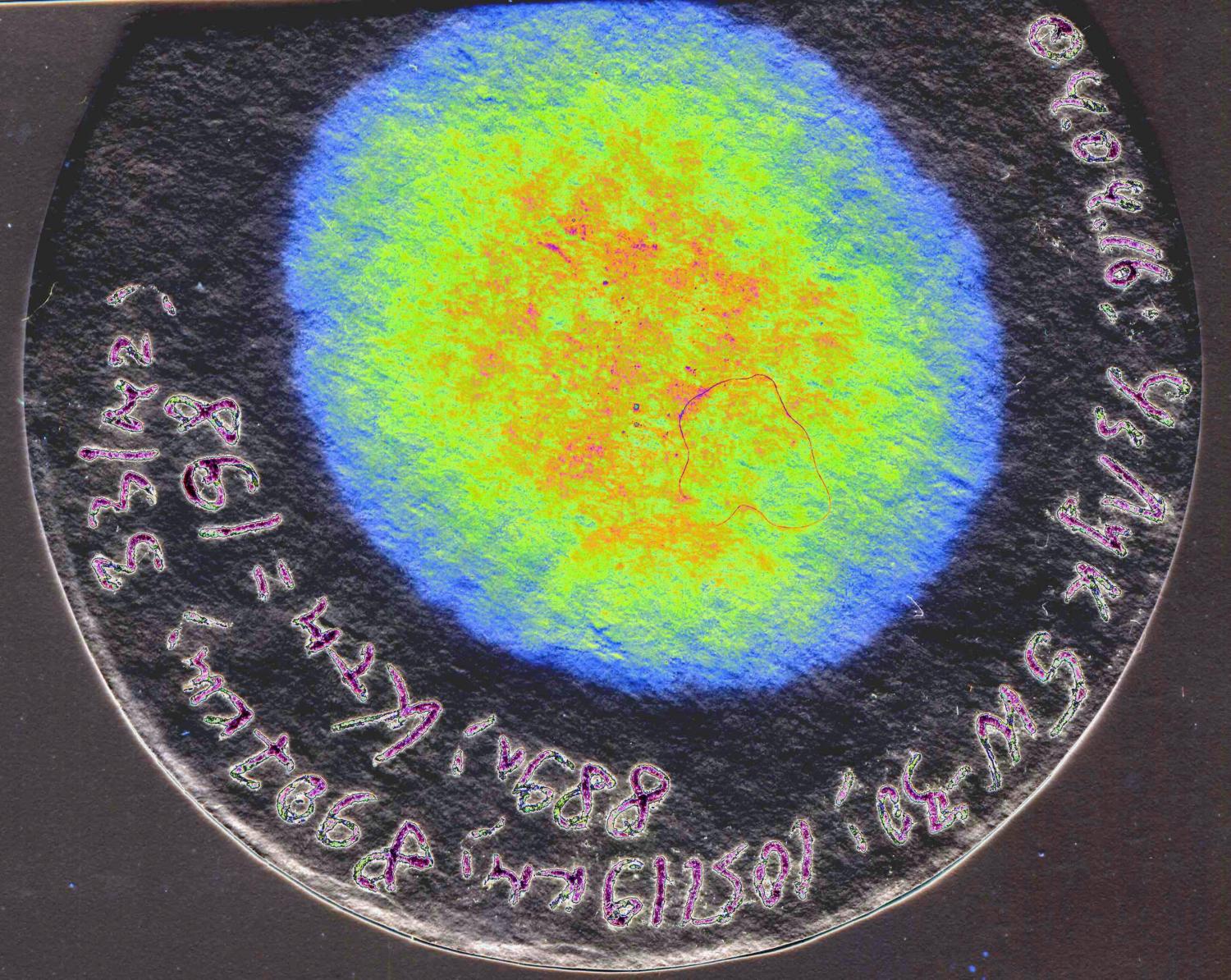

1) Uzautooil Premium 5W-30 API SL, GF-4
2) Nissan X-Trail (MR20DE)
3) Общий пробег 105119km
4) Пробег на масле на момент взятия пробы 8907км, трасса/город - 7%/93%
5) Сезон эксплуатации масла - февраль-апрель
6) Моточасы 331мч
7) Израсходованное топливо 889л бензина АИ-92 класс 5 от Лукойла с Пермского НПЗ на 4.5литра залитого масла. Ктм=198
8) Проба взята с прогретого двигателя, сушилась 23 часа в квартире.

Откровенно говоря не понял. Все капли выложены, с первой по последнюю. Поставить их вряд на экране монитора и смотреть динамику старения. Некоторые ещё и анимационные гифки умеют делать, вообще наглядно получается.
