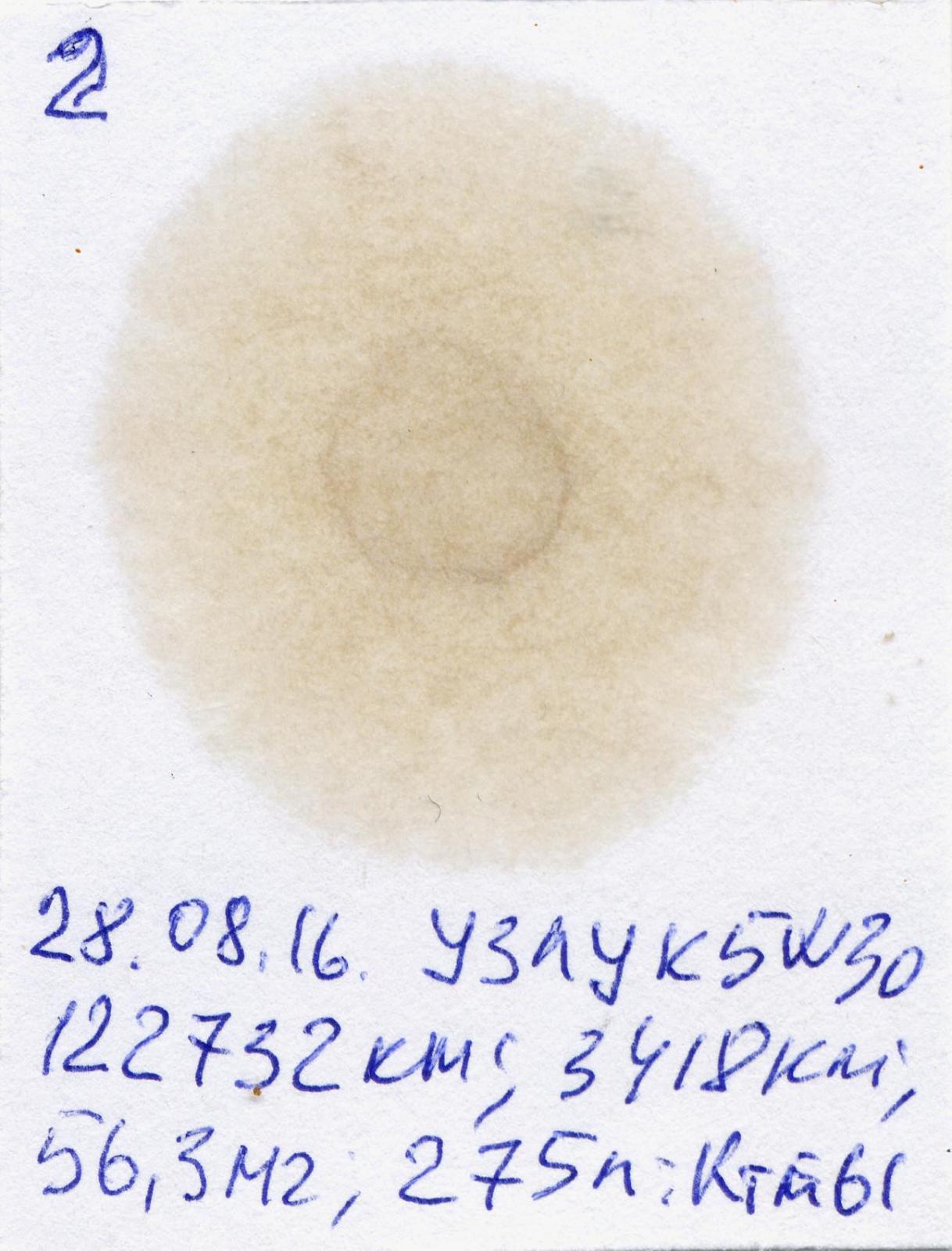

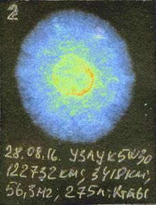

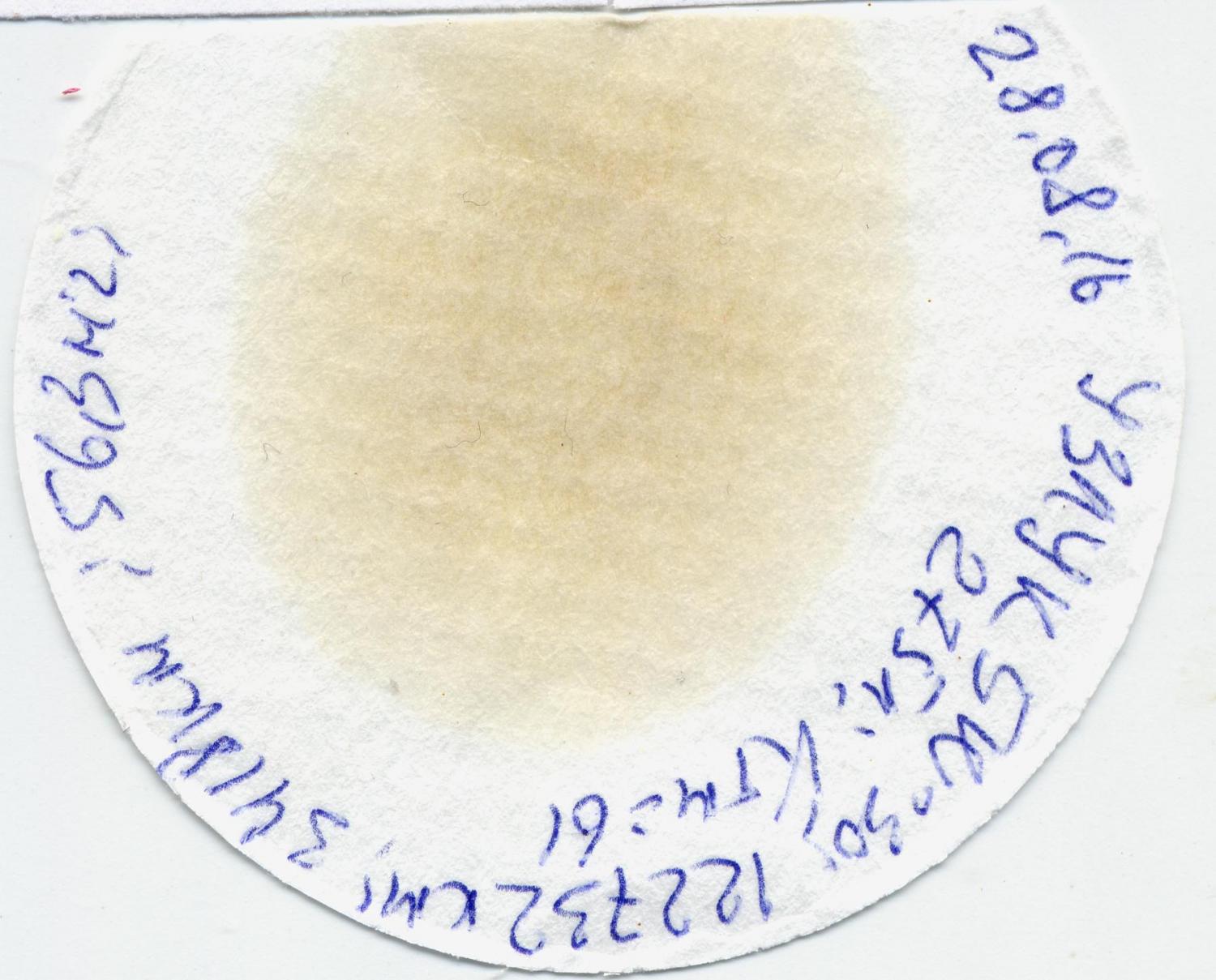

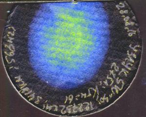

1) Uzautooil Premium 5W-30 API SL, GF-4, партия 03.2013г.
2) Nissan X-Trail (MR20DE)
3) Общий пробег на момент взятия пробы 122732km
4) Пробег на масле на момент взятия пробы 3418км, трасса/город - ср.ск.-60.7км/ч
5) Сезон эксплуатации масла - июль-август
6) Моточасы 56.3мч
7) Израсходованное топливо 275л бензина АИ-95 класс 5 от Лукойла на 4.5литра залитого масла. Ктм=61
8) Проба взята с прогретого двигателя, сушилась 21 час в квартире.
Изменено пользователем igork

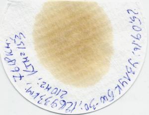

Очередная проба.
3) Общий пробег на момент взятия пробы 126933km
4) Пробег на масле на момент взятия пробы 7618км, трасса/город - ср.ск.-36км/ч
5) Сезон эксплуатации масла - июль-сентябрь
6) Моточасы 210мч
7) Израсходованное топливо 688л бензина АИ-95 класс 5 от Лукойла на 4.5литра залитого масла. Ктм=153
8) Проба взята с прогретого двигателя, сушилась 23 часа в квартире.
