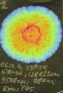

Что-то задержался я в этот раз с пробами. Вот последняя в этой серии.
1) Uzautooil Premium 5W-30 API SL, GF-4, партия 03.2013г.
2) Nissan X-Trail (MR20DE)
3) Общий пробег на момент взятия пробы 128823km
4) Пробег на масле на момент взятия пробы 9508км, трасса/город - ср.ск.-34км/ч
5) Сезон эксплуатации масла - июль-октябрь
6) Моточасы 280мч
7) Израсходованное топливо 879л бензина АИ-95 класс 5 от Лукойла на 4.5литра залитого масла. Ктм=195
8) Проба взята с прогретого двигателя, сушилась 26 часов в квартире.
Масло заменяно на такое же, но из партии 11.2013г.
Слеганца перекатал конечно, но скорее не много. Вот проба с моего анализа в подписи. Анализ катастроф не выявил.

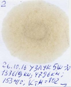

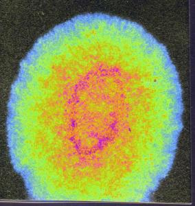

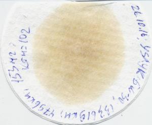

Продолжим.
1) Uzautooil Premium 5W-30 API SL, GF-4, партия 11.2013г.
3) Общий пробег на момент взятия пробы 133619km
4) Пробег на масле на момент взятия пробы 4796км, трасса/город - ср.ск.-31км/ч
5) Сезон эксплуатации масла - октябрь
6) Моточасы 153мч
7) Израсходованное топливо 460л бензина АИ-95 класс 5 от Лукойла на 4.5литра залитого масла. Ктм=102
8) Проба взята с прогретого двигателя, сушилась 23 часа в квартире.
