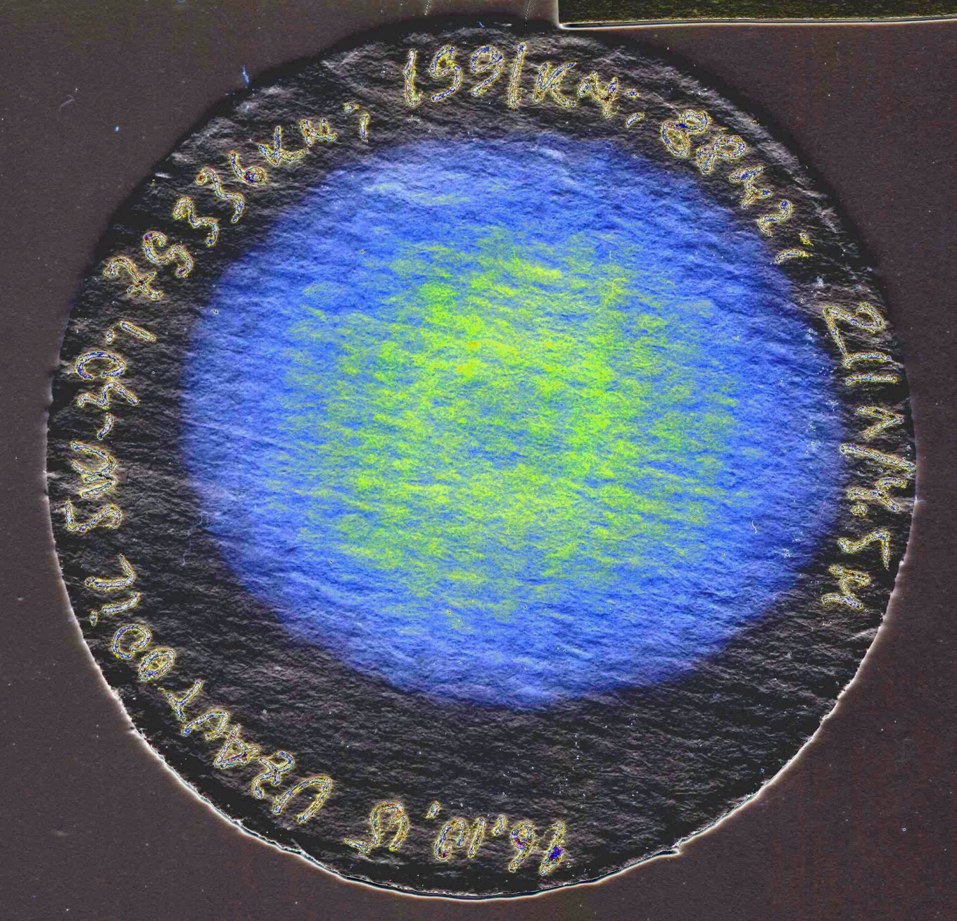

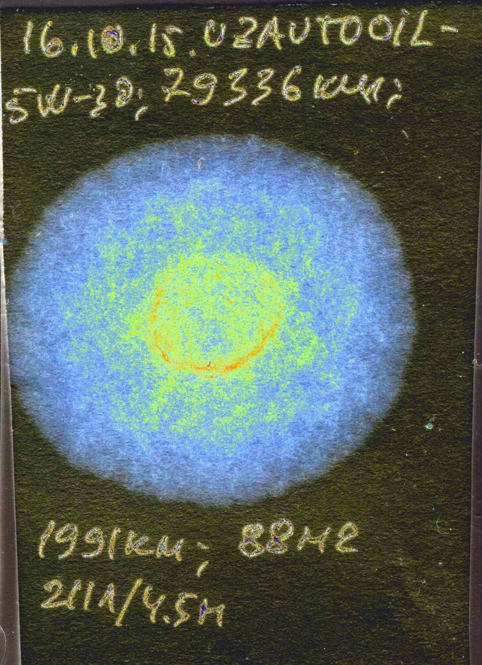

Топливо сгорает, процесс накопления продуктов "жизнедеятельности" идёт своим чередом. Все зоны хорошо читаются. Масло работает как должно работать масло. Судя по пробе пока всё лучше некуда.

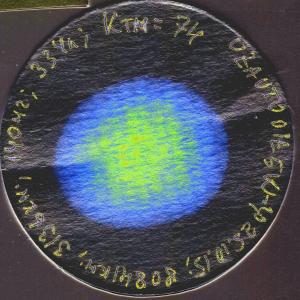

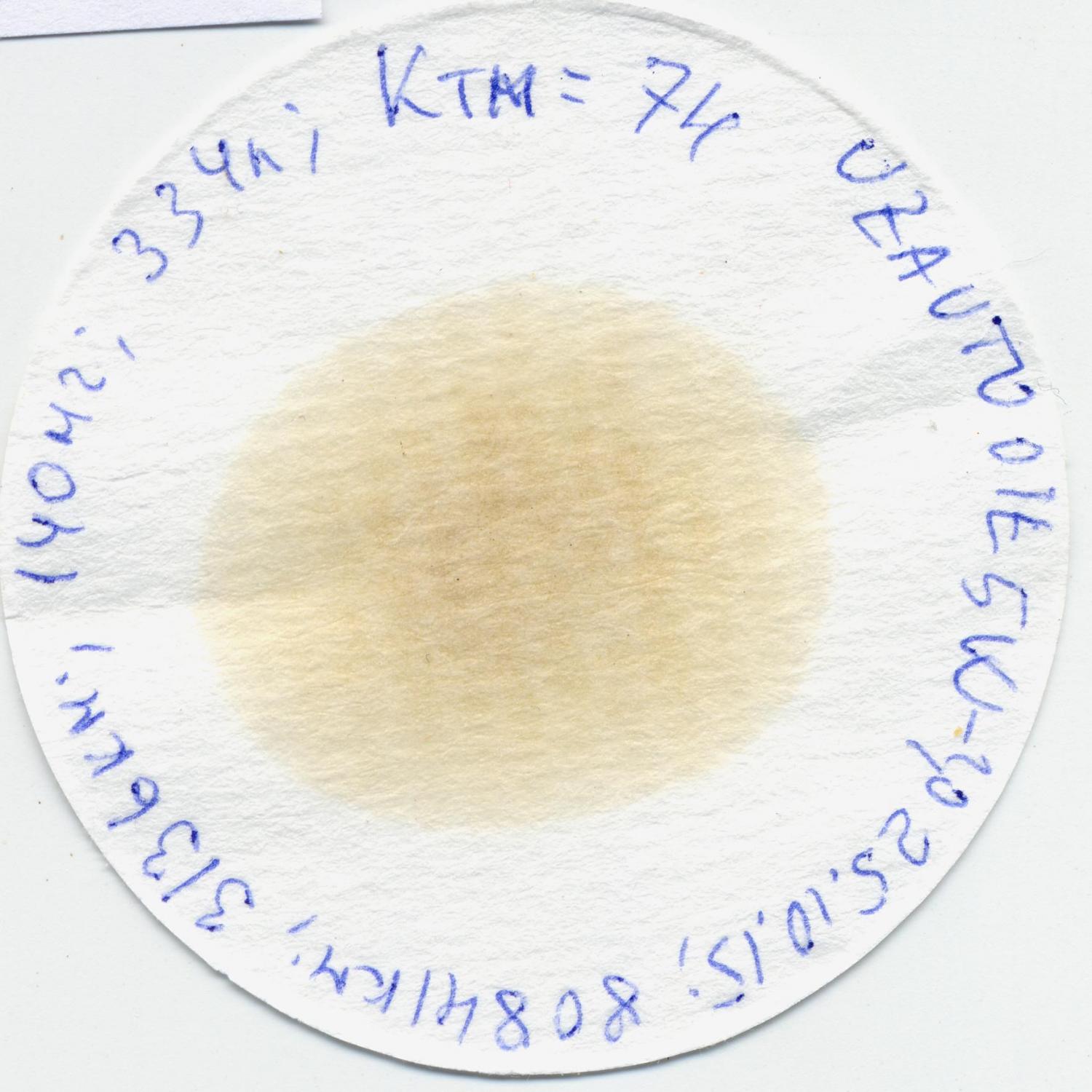

В сравнении с предыдущими пробами видно, что "отходы" постепенно накапливаются. Краевая зона всё более ими наполняется. Масло успешно удерживает их в своём объёме. Т.е. всё идёт своим чередом.
