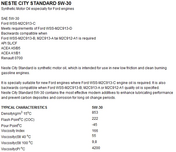

читаем свойства масла и видим. А как же и с чего же, я не знаю.   вязкость выше и всё.
я Neste и Valvoline когда то смотрел по этим параметрам.
Плохо смотрел значит.
 а стандарт с ПРО сравнивать норм?  не?
всё ок, я не шарю в этом. Сам заметил влияние менее вязких масел на теплообмен двигла  пару лет назад .
