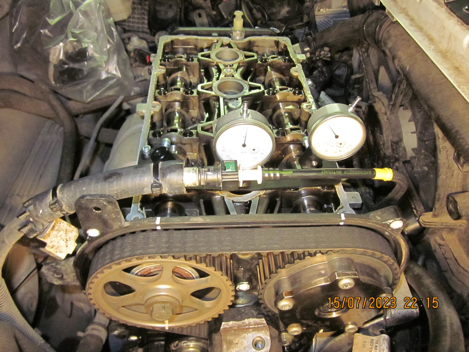

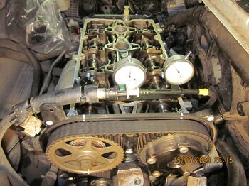

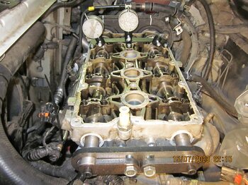

Эх, запарил. Ну, в принципе в 3-ем видео я упоминал о том что надо бы по случаю заменить гидрокомпенсаторы, вот я и занялся. Просто на Весте очень неудобно демонтируется впускной ресивер, посему решил совместить приятное с полезным, т.е. и ДВС на предмет отложений осмотрел, и ещё и планово-предупредительный ремонт осуществил.
Помимо гидриков ещё пришлось обновить все 3 ролика (2 ГРМ и 1 навесного), оказалось что они на подходе, хотя посторонних шумов я не замечал, в общем вовремя полез. Ну и по случаю перенастроил перекрытия клапанов, всё пытаюсь немного улучшить тягу на низах (на низах 1,8 - овощ овощем :lazy:). Фото с прошлой перенастройки, новые фото пока не загрузил.
Докупил 3-ий индикатор часового типа, а то 2-мя неудобно настраивать, да и погрешность может набежать. И сделал самодельный спец-ключ для проворота ДВС на основе накидного трещоточного шарнирного ключа + изготовил спец-болт КВ = настраивать перекрытия стало гораздо удобнее.
