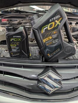

После замены проехал 350 км, первые впечатления положительные. Даже с учетом "эффекта нового масла" прогретый двигатель работает очень тихо. Если отключить климат и закрыть все окна, то работы мотора вообще не слышно. Только легкая вибрация на рычаге КПП если положить на него руку . Так как двигатель не самый мощный для этой машины (напомню у меня СГВ 2.0 МКПП) то приходится его крутить , что бы быть в потоке на равных с другими участниками. Так вот движок  приятно "мырчит" и  ухо радуется)
Жара опять вернулась, в тени до +37 С. Утром в 7.00 +23-24 С, поэтому про холодные пуски говорить не приходится. Изменений в динамике и расходе топлива пока не заметил, возможно к холодам что то проявится. Так как последние три заливки использовал масла более жидкие чем сабж:

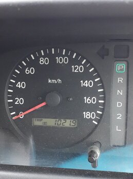

4- го получил долгожданное масло! Огромное спасибо Роботягу за потраченное время и помощь соклубню! Побольше бы таких людей. Вчера (пятого) сразу поменял масло. Довольно темный "и правда карамельный" цвет. Машина постояла на эстакаде пару часов, чтобы до последней капельки старое слилось. (Был залит лукойл армортеч дизель 5-30, 9 тысяч пробег, думаю, когда акционное масло отправлять буду и его отправлю в лабу). Пока стояла прошприцевал крестовины, проверил везде уровни масла.
Тише или нет работает двигатель, сказать не могу. По приёму тоже трудно судить... Буду наблюдать.
