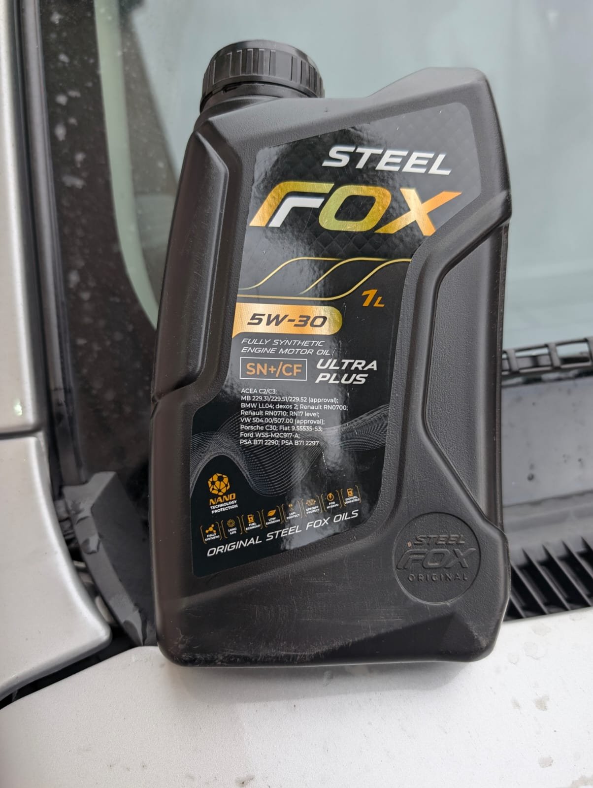

2 часа назад, Крокодил сказал:
Как думаете? Сделать забор пробы? Или ещё помучать мотор?

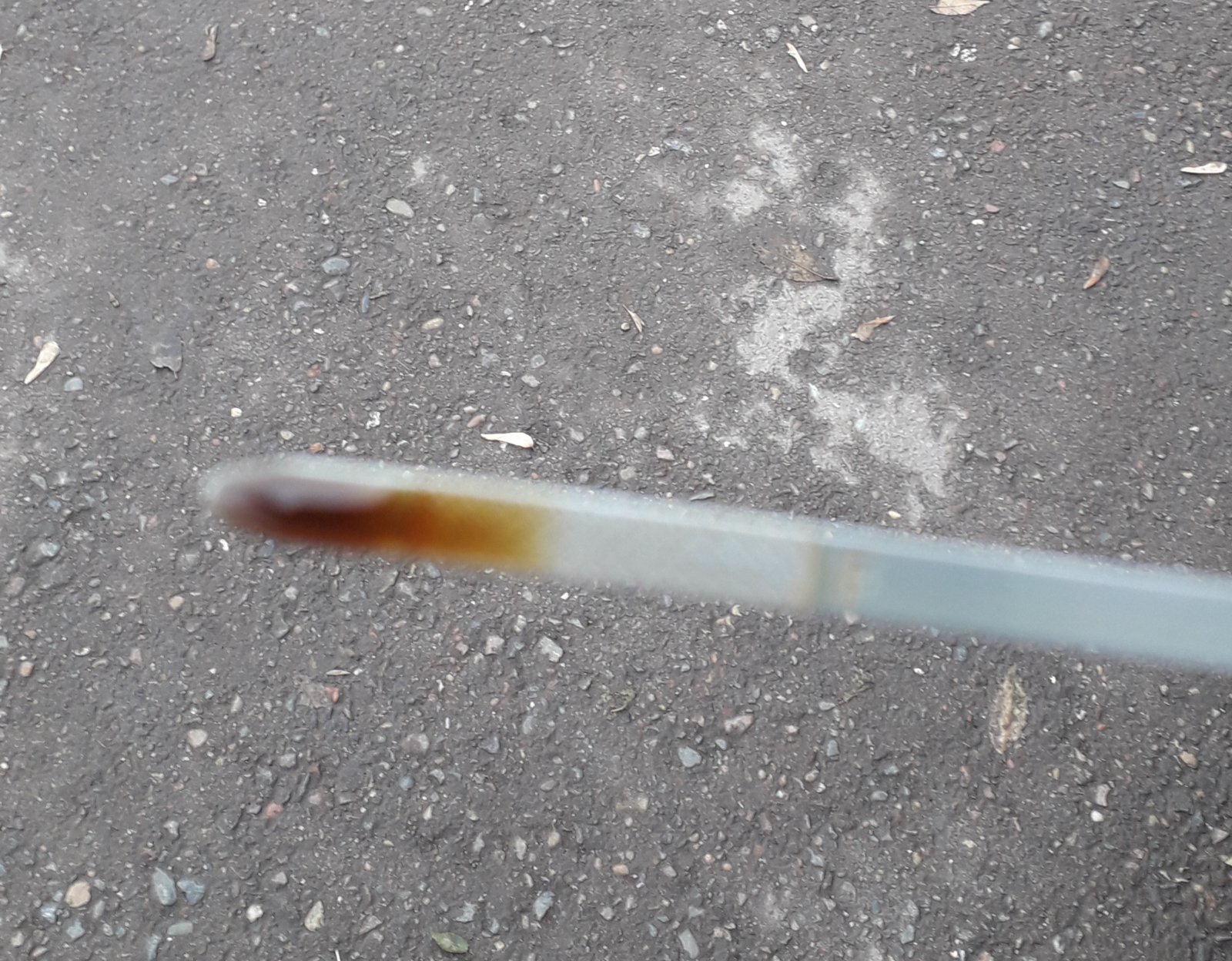

6 часов назад, Крокодил сказал:
Потемнело прилично,  обычно я меняю масло после таких нагрузок
Мне кажется у меня потемнело еще больше...
Но оно изначально было темнее чем другие масла
На моей машине до 90 тыс менялось масло раз в 15000 км , правда после 90 тыс было уже 5 замен (2 раза интервал 10 тыс и 3 раза по 5500 примерно) - даже интересно что там внутри
7 часов назад, Крокодил сказал:
У меня пробег подобрался к 6000. Последние, почти 3500, со скоростью 110 - 150. + почти 500 км горного серпантина с около максимальной  нагрузкой.
не сливай, у тебя там свежее масло будет... :) Пробег по трассе, в стаж не идет... :)
2 минуты назад, torcon сказал:
А когда тапка в пол в горах? Да и на обгонах на трассе топил. Да и не подъедала у меня она масла раньше, а тут минус 5 мм. Пойду в гараж. Гляну, как отстоялось, а то всё по 5 минут.
Если судить по фото - на щупе вполне еще рабочее масло. У меня оно изначально было не сильно светлым и прмерно в одной цветовой гамме держится.
После отстоя в течение ночи, уровень ниже пару мм, почти как залито было.

9 часов назад, Крокодил сказал:
Значит можно еще поездить чутка) отдельно слежу за дизелякой)))

Пробег на масле перевалил за 2000 км и 90 моточасов. Еще даже не середина планируемого пробега, а масло стало подъедаться. Причем съелось больше половины щупа от максимума.
Для сравнения, на с-оил такое было после 3500 км пробега, а на мобиле после 5000 км.
Долил, так как без доливки до 5000 км не докатать.
В целом же масло пока остается самым динамичным и экономичным из опробованных ранее, но и самым шумным.
6000 км. Угар есть, но не критичный. На Петро-канаде не угорело вообще, но было это на много меньшем пробеге, сравнить можно будет только следующим летом, т.к. масло грузовое и 10 - 40. Потемнело естественно. Но не черное. По расходу - никогда не замечал разницы на различных маслах. Всё как обычно.  10-11 литров на сотню. По шумности тоже ничего не могу сказать. Дизель 2kd-ftv не тихий, тоже как и на других маслах,  не хуже и не лучше.
Добавлю- масло посто 2х часов отстоя.
