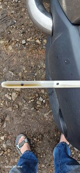

У меня пробег подобрался к 6000. Последние, почти 3500, со скоростью 110 - 150. + почти 500 км горного серпантина с около максимальной  нагрузкой. Среднюю не знаю. Компа в машине нет, самая простая комплектация.  Датчик моточасов так и не приделал). Но могу прикинуть... В общем моточасов маловато получается... Но, учитывая нагрузку на двигатель (Постоянно максимально возможные ускорения на обгонах). Можно и по километражу ориентироваться.
Как думаете? Сделать забор пробы? Или ещё помучать мотор?
Я могу и через щуп забрать. Долить есть масло.
Потемнело прилично,  обычно я меняю масло после таких нагрузок
3 минуты назад, Крокодил сказал:
Капельный тест можно сделать
Да можно конечно. Да я и без капельного вижу. Как говорится... 7...- 8... можно поменять можно и поездить ещё. Склоняюсь забрать, потом долить и поездить
2 минуты назад, Крокодил сказал:
Прекрасное масло отмыло всё старое говно и тем самым загрязнилось. Вариант? А на капле будет видно, сработалось оно уже или нет
Ну, начнём с того, что гов...а у  меня моторе нет. Капельными тестами не раз баловался.  У меня даже специальные наборы есть.  Да и по щупу видно,  что грязи сажи нет. Просто я никогда не тяну со сменой масла
Изменено пользователем Крокодил
1 час назад, Крокодил сказал:
А может уже есть :D
 Может... Всё в жизни может...
