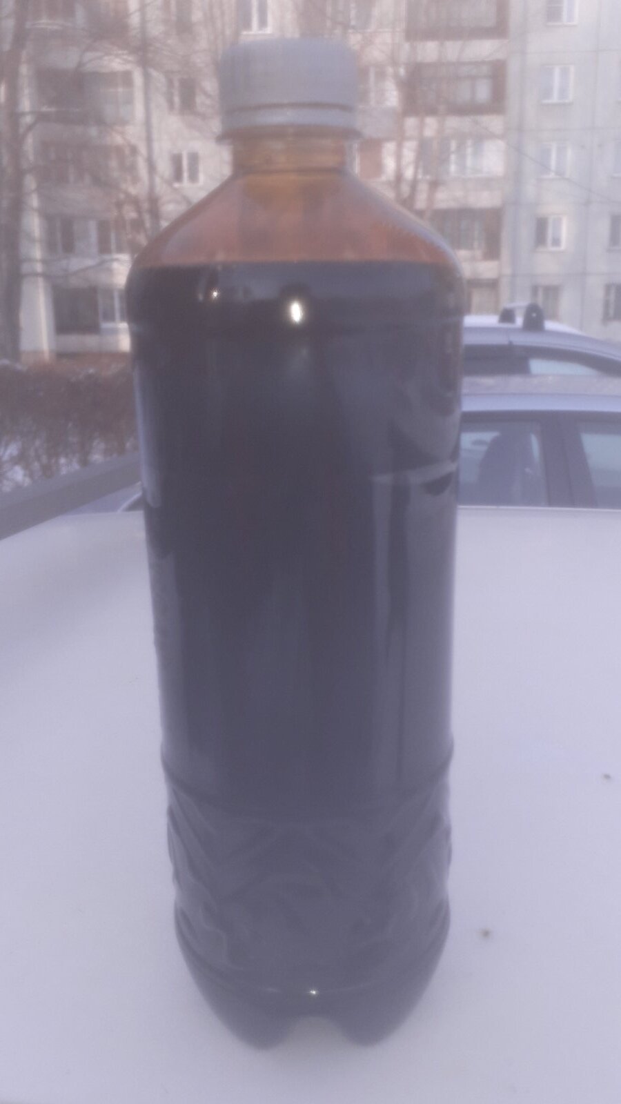

Поменял сегодня масло.
Итого проехал на нем 5348 км и 290 моточасов.
Пробу отобрал. Осталось придумать как отправить. Мысли есть на эту тему - будем пробовать.
Масло сливалось совсем черным. Все ж таки и таки и при езде на небольших оборотах, за такой пробег не в километрах, а в моточасах, масло свой ресурс отходило.
Впрочем, посмотрим чего покажет анализ.
