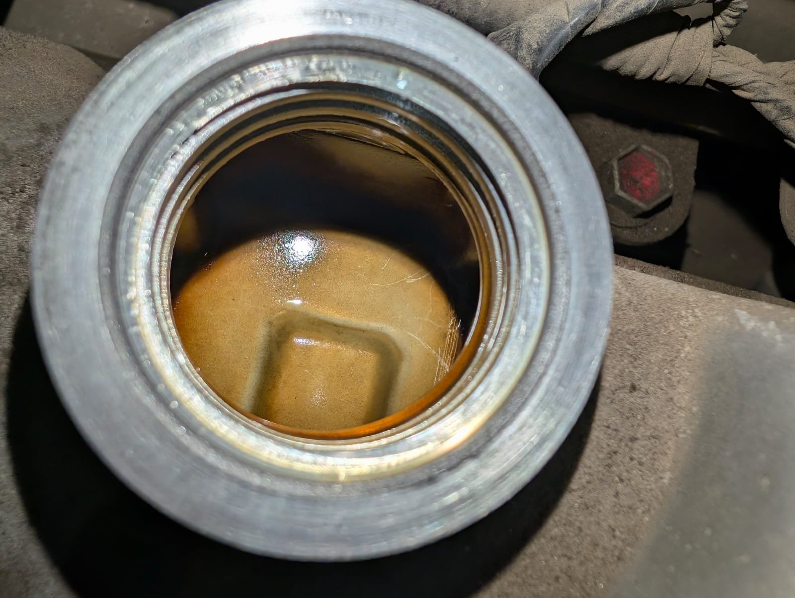

Вот еще фото маслозаливной горловины
2123970304_WhatsAppImage2025-01-18at14_57_47.thumb.jpeg.5d05aeb128a5db2bd1fbafdd23630456.jpeg
Ну тут вроде все норм, лак конечно присутствует , нов целом по моему мнению чисто.

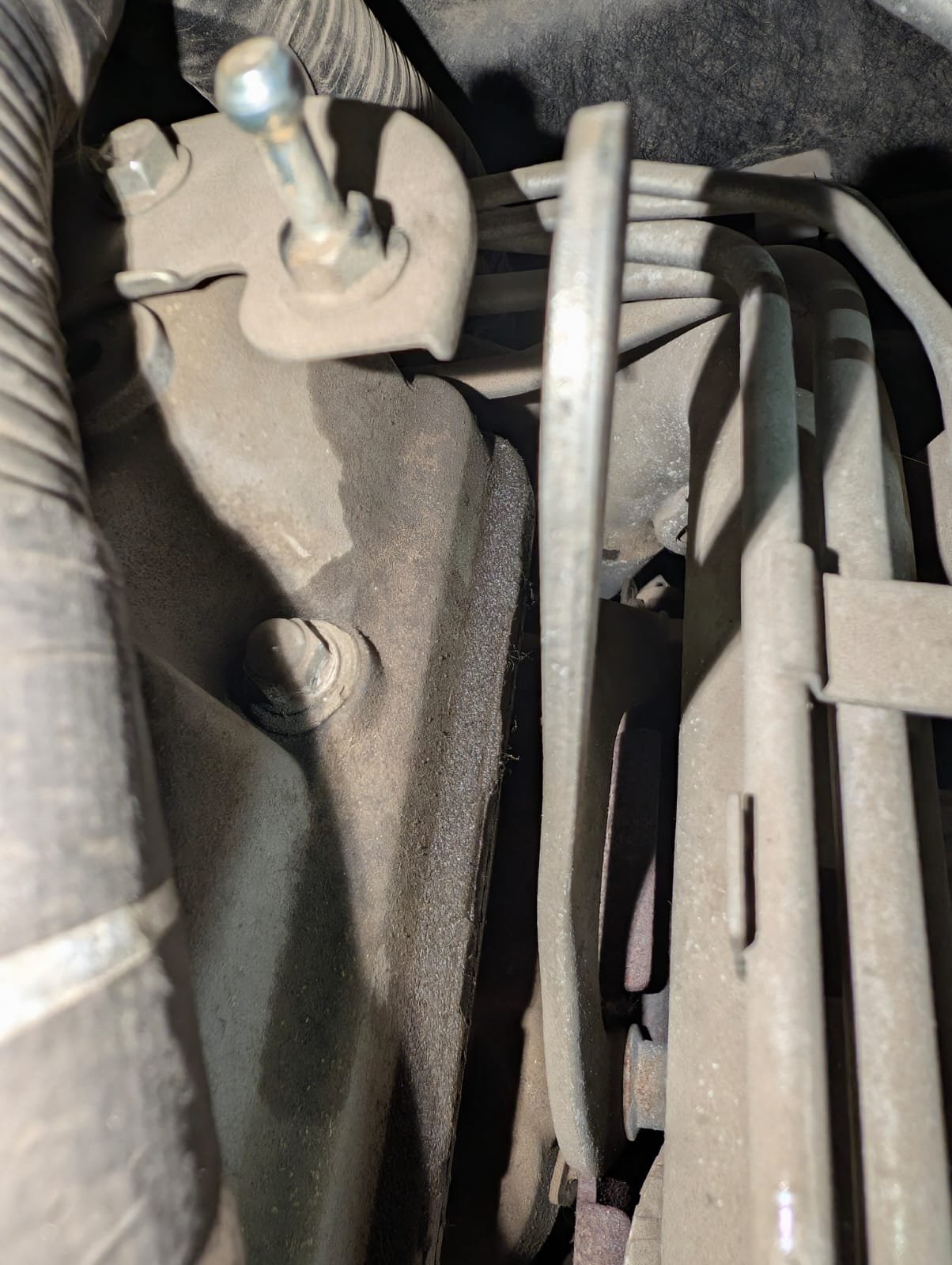

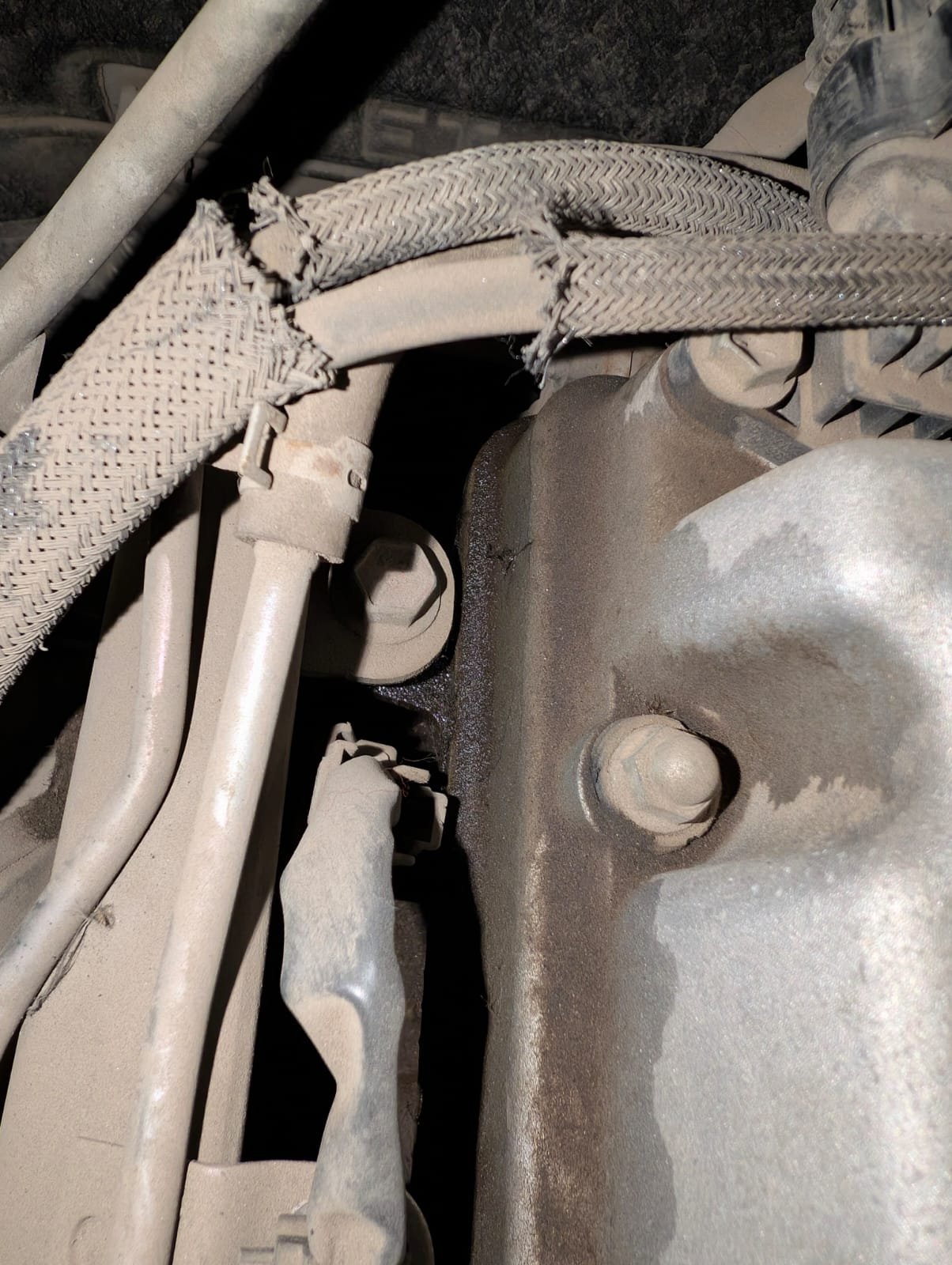

Стало потеть из под КК в задней ее части (ближе к лобовому стеклу) причем и слева и справа. Но потеков нет
1996145886_WhatsAppImage2025-01-18at14_57.45(1).thumb.jpeg.470f6f3c3a91bf2ff1e39d49da485480.jpeg
1218500159_WhatsAppImage2025-01-18at14_57_46.thumb.jpeg.de062f9525e1894c97356c5dece56ac8.jpeg
в передней же части КК все сухо
Может это как то с ветниляцией  картерных газов связано?

Кстати еще проводил эксперимент: на прогретом двигатели на холостом ходу откручивал крышку маслозаливную. Если ее вообще снять , то идет легкое разбрызгивание масла, если крышку положить на горловину , то там явно чувствуется разряжение - крышку ощутимо присасывает к горловине.
Кто знает- это нормально?
 Почитал на эту тему, вроде так и надо.
Я  все это затеял , так как не хочу  что бы из за повышенного расхода масла пришлось вырезать катализатор. Прям пунктик у меня такой образовался.
Н и вообще люблю когда все в исправном состоянии)

После холодного пуска (после ночной стоянки) нет кратковременного синеватого поддымливания? Ну а вообще о многом может поведать опытный эндоскопист по результатам эндоскопии.
18.01.2025 в 15:35, Гавр сказал:
Теоретически может, при наличии клапана PCV лучше его продиагностировать. При неисправности клапана PCV в ряде случаев может наблюдаться повышенный угар масла.
