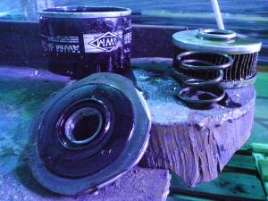

Приобрел себе на логан 1.4 такие фильтры в количестве 6 штук, поскольку халява (брал за 85р.). На первом делал промывку дизельным kixx'ом 5w30 на пробег около 1000 км. Лампа гасла практически мгновенно, но и вязкость масла илсаковская. Заменил масло на Felix 5w40, поставил такой же фильтр - лампа стала гаснуть через1-2 сек. при температуре минус15-20 гр., при стоянке 2-3 часа масло стекает (снова лампа гаснет 1-2 сек.). Сейчас потеплело (около 0) - лампа гаснет за 0,5сек. Возможно тому вина - бОльшая вязкость масла. Короче вскрыл я использованный фильтр, фото на телефоне - скину позже

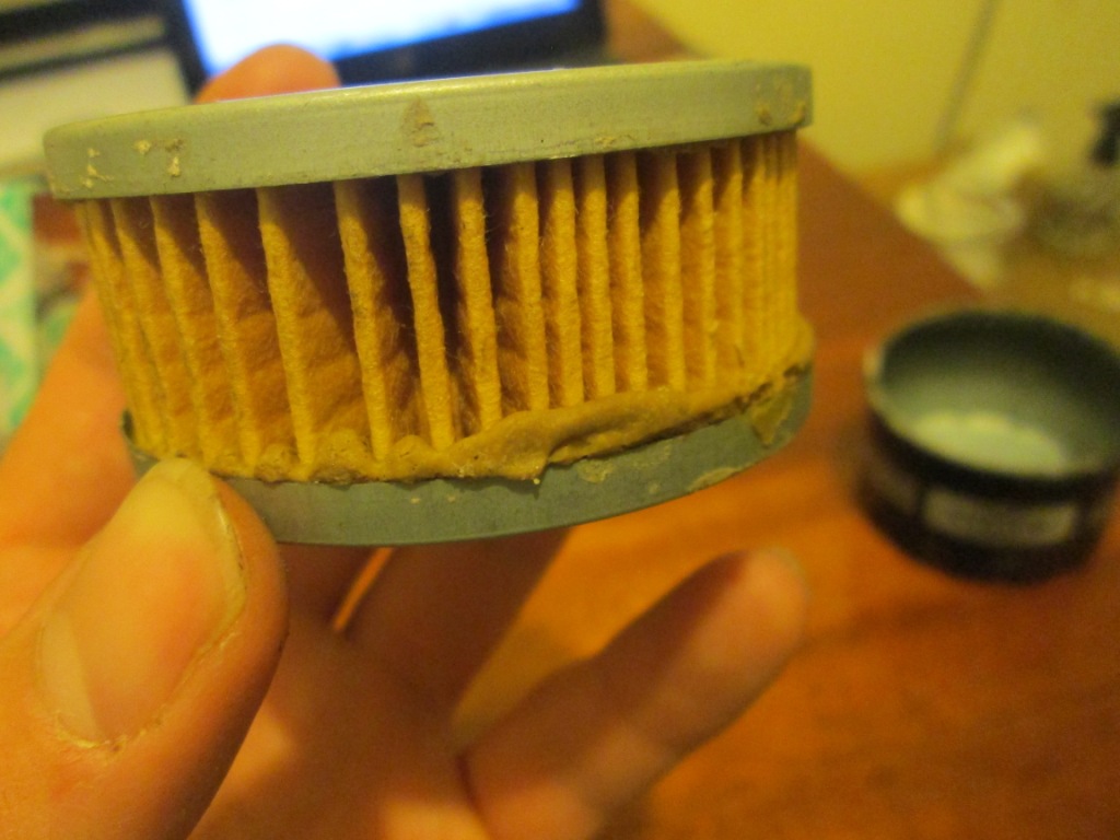

Допиши какая площадь у шторы.
Визуально не понравился: малая площадь фильтрации.
Что первично, а что вторично - не знаю, но, имхо, либо дважды конструкторский идиотизм, либо "чистый" Китай во всей красе.

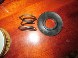

- низкая катушка
- применение обычной пружины.

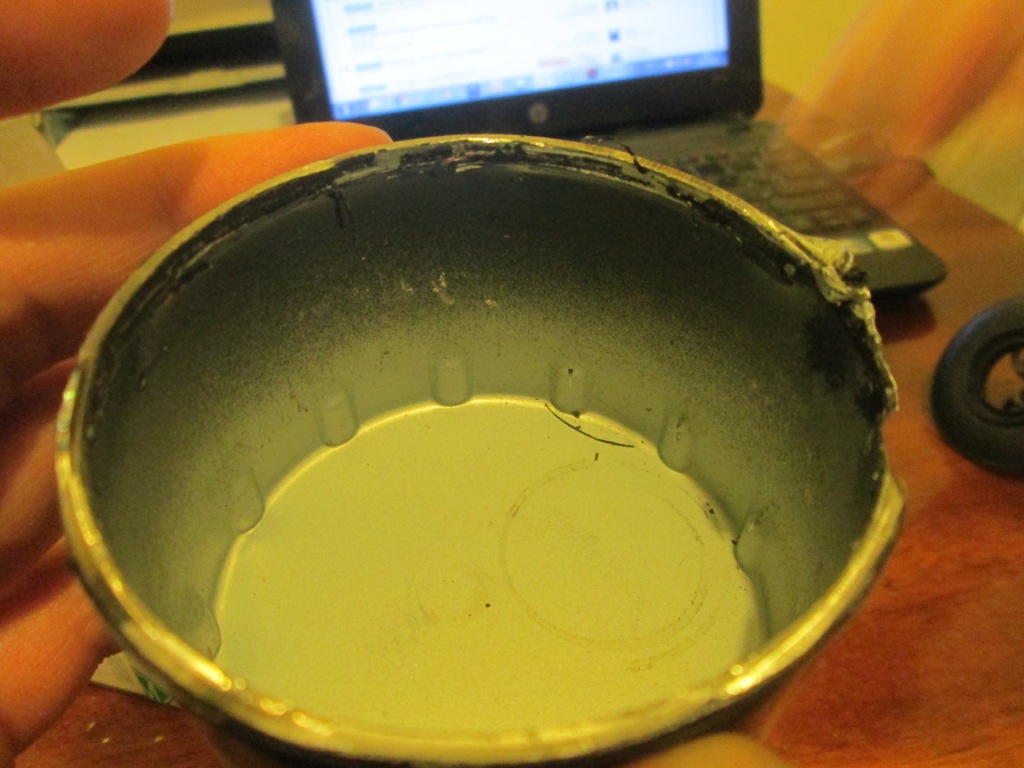

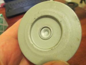

Итак, вскрыл новый фильтр упоминавшийся мной ранее AWM OF 0301 (реношный)

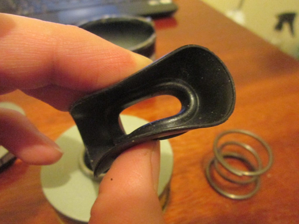

Описание: глянцевая коробка из ламинированного картона с пафосной маркировкой USA, фильтр имеет абсолютно плоское дно (верх), уплотнительная резинка прямоугольного сечения не поджата, легко достаётся из посадочного места, смазана (силиконом?), резьба хитрая с канавкой внутри, покрашен фильтр отлично (глянцевый), метал очень толстый и прочный (не фольга как на некоторых), фильтрующая катушка поджата массивной пружиной занимающей 30% высоты и без того низкого фильтра (5 см), перепускной клапан металический D12мм, открывается при нажатии полторашки минералки через карандаш 8), катушка пахнет гуашью и (что меня больше всего поразило) новой китайской приставкой ДЕНДИ (запах счастья ребенка в начале 90х!), имеет подтёки клея-герметика, бумага тонковата, размеры шторы 2х144см=288 кв. см
Мной было приобретено 6 фильтров по цене 85р за шт. сразу после приобретения авто с целью промывки короткими интервалами. За год использовал 4 шт. Маслёнка всегда гасла мгновенно при любой температуре, но однажды жарким сентябрьским днём (выше 30гр) засифонило масло из под фильтра.
что понравилось:
1) толстый прочный металл пилился очень неохотно
2) мягкий эластичный лепесток противодренажника (резина, полиуретан или силикон - хз)
3) бысрогаснущая масленка (в отличии от установленного сейчас Goodwill'а - 3 секунды страха))
4) цена (в интернет-магазинах встречался за 75 и даже 65 руб)
что не понравилось:
1) малая площадь шторы
2) тонкая бумага
3) неизвестность происхождения
П.С.: вот смотрю я на него и думаю, как же я ездил зимой на сороковке с неисправным термостатом (машина не прогревалась выше 2х палок)....
