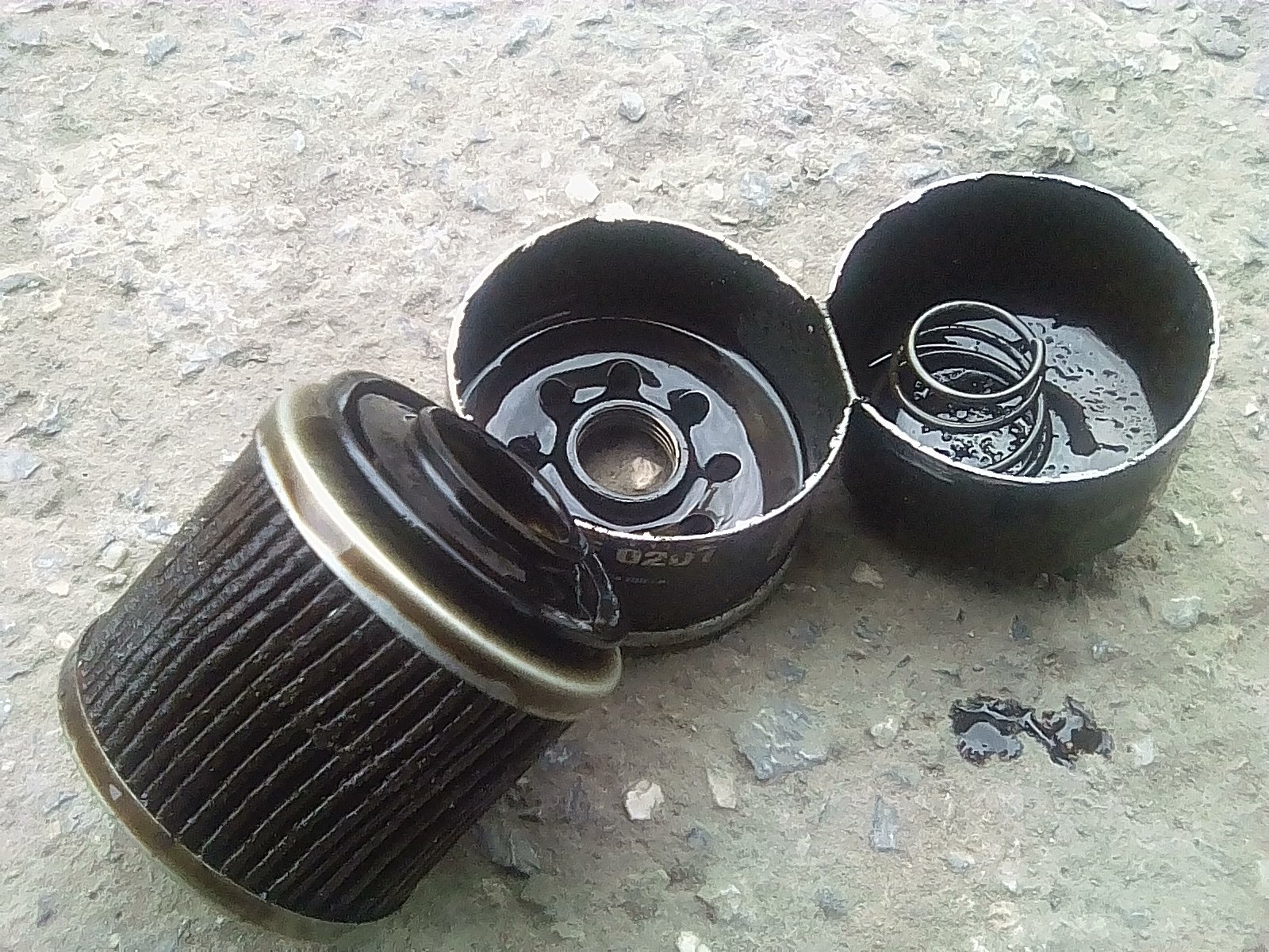

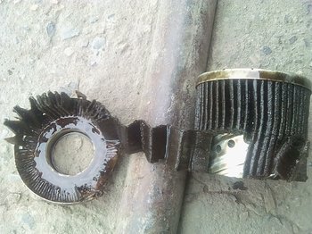

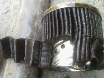

Я правильно понимаю, что бумага в складках вся в дырах?
Перфора́ция — результат перфорирования, то есть предусмотренного изготовления значительного числа правильно расположенных отверстий правильной формы в листовом и ином материале.
Вот это я попал в просак, конечно не перфорация, просто имел ввиду "гармошку" назвал ее красивым словом, а надо было значение выяснить прежде, чем употреблять :sorry:
UPD.
Фальцовка это называется, если по правильному, но это в типографии, а вот по поводу филььтровальной бумаги, даже не знаю можно ли этот термин употреблять.
Изменено пользователем Mechanicus

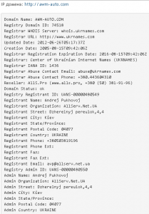

Проверю-ка я на "вшивость" этот awm-auto.com
http://whois-service.ru говорит
Информация о домене AWM-AUTO.COM
Domain Name: AWM-AUTO.COM
Registry Domain ID: 74518
Registrar WHOIS Server: whois.ukrnames.com
Registrar URL: http://www.ukrnames.com
Updated Date: 2012-06-26T05:17:37Z
Creation Date: 2005-08-15T09:42:06Z
Registrar Registration Expiration Date: 2016-08-15T09:42:06Z
Registrar: Center of Ukrainian Internet Names (UKRNAMES)
Registrar IANA ID: 1436
Registrar Abuse Contact Email: abuse@ukrnames.com
Registrar Abuse Contact Phone: +380.443604310
Reseller: AllS.Pro (www.alls.pro, +380 (50) 381-91-96)
Domain Status: ok
Registry Registrant ID: UANS-00000480549
Registrant Name: Andrej Pukhovoj
Registrant Organization: AllServ.Net.UA
Registrant Street: Dzherelnyj pereulok,4,4
Registrant City: Kiev
Registrant State/Province:
Registrant Postal Code: 04077
Registrant Country: UKRAINE
Registrant Phone: +380503819196
Registrant Phone Ext:
Registrant Fax:
Registrant Fax Ext:
Registrant Email: avp@allserv.net.ua
Registry Admin ID: UANS-00000480550
Admin Name: Andrej Pukhovoj
Admin Organization: AllServ.Net.UA
Admin Street: Dzherelnyj pereulok,4,4
Admin City: Kiev
Admin State/Province:
Admin Postal Code: 04077
Admin Country: UKRAINE
Admin Phone: +380503819196
Admin Phone Ext:
Admin Fax:
Admin Fax Ext:
Admin Email: avp@allserv.net.ua
Registry Tech ID: UANS-00000480551
Tech Name: Andrej Pukhovoj
Tech Organization: AllServ.Net.UA
Tech Street: Dzherelnyj pereulok,4,4
Tech City: Kiev
Tech State/Province:
Tech Postal Code: 04077
Tech Country: UKRAINE
Tech Phone: +380503819196
Tech Phone Ext:
Tech Fax:
Tech Fax Ext:
Tech Email: avp@allserv.net.ua
Name Server: NS5.HOSTING.REG.RU
Name Server: NS6.HOSTING.REG.RU
DNSSEC: Unsigned
URL of the ICANN WHOIS Data Problem Reporting System: http://wdprs.internic.net/
>>> Last update of WHOIS database: 2016-07-13T18:27:30
Украина?! :shok:   :unknw: Да ладно, ты гонишь ...
Есть ведь и другие сайты для проверки
например http://pr-cy.ru/whois/
Опять Украина? Ну не может быть!
Ещё проверим ...
Ну а эти вообще сговорились:
 - http://1whois.ru/?url=http://awm-auto.com
 - https://www.reg.ru/whois/?dname=awm-auto.com

Масляный фильтр AWM C-110, пробег в летний период 8000 км, последние 3000 км ездил с димексидом в бензине.
По фильтру: металл корпуса толстый, резинка жёсткая, клапан хорошо работает, бумага б/у тонкая и рвётся легко, но собран фильтр качественно, претензий к нему нет. Масленка гасла сразу, не тек по резинке,

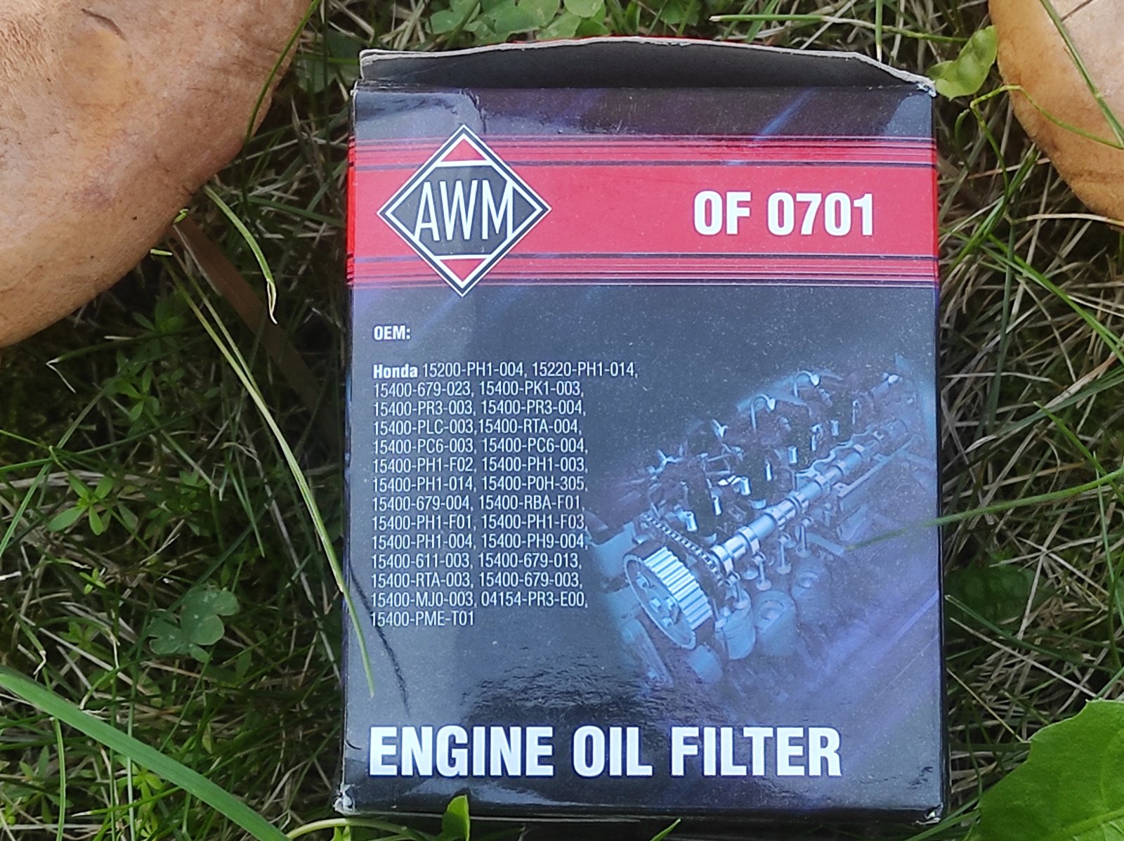

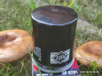

Кто-нибудь OF 0701 пилил, или  ставил?
Я заказал (121₽ вышел он мне), приедет, постараюсь отфоткать для сайта что да как))
Изменено пользователем discovery4
Как обещал
