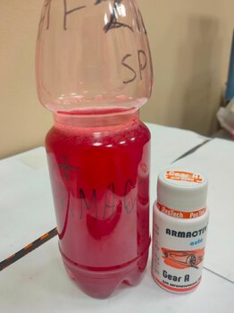

Данный анализ интересен тем, что на предыдущей частичной замене (на 132787км), в АКПП была залита вот эта присадка
Ну и сам анализ, посмотрел с предыдущими, +- одинаково, какого то отличия без присадки, по ICP я не вижу.

@ArmActivну вот и дождались.

Но раз Вы спрашиваете. то я считаю, что все нормально, динамика износа осталась на прежнем уровне и ArmActiv свою работу сделал. Да мы не видим разницы, но это и трудно заметить при частичной замене масла. Меня не разочаровал Ваш опыт. Теперь надо посмотреть, что будет дальше.

Цитата с сайта "увеличение ресурса деталей КПП до 5 раз за счет образования металл-углеродной сетки на металлических поверхностях пар трения (углеродное наноармирование)"
Честно говоря я ожидал, что углеродное наноармирование замедлит износ, как и заявлено на сайте, т.е. динамика будет отрицательной. Чтобы она оставалась на прежнем уровне достаточно просто чаще менять масло. Разве нет?

В общем случае так и есть, но замедление динамики износа это необязательно уменьшение, ели считать, что износ прогрессирует, то постоянство динамики это как раз и следствие его снижения. Так же надо понимать, что масло заменяется частично и получить "чистые" данные очень проблематично.
В АКПП этот процесс заметен менее и будет проявляться со временем, чем больше будет пробег.
Во всяком случае использование нашего продукта на исправном агрегате сродни употреблению витаминов, видимого эффекта в краткосрочной перспективе нет, а вот при наступлении старости это заметно сильно - тот кто принимал витамины чувствует себя хорошо. а вот остальные не очень :). Это конечно обобщенно.
