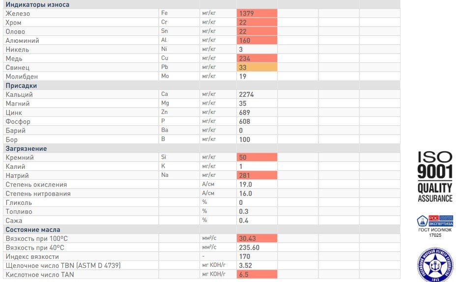

Спасибо за анализ, давно такого не видел, тем более от дизеля. Это наверное надо в самые громкие анализы Ойл Клуба запостить :)
27 минут назад, torcon сказал:
Есть такая номинация? Блин у меня такие были жуткие анализы на руках....ух...
По типу таких (дизельное масло 10W-40 и на приличном ходу техника была):202539781_.thumb.jpg.b6100b9b610a240e61c8aeed41da22ed.jpg
Изменено пользователем IvanRND
А почему в дизельном масле фосфора 650? Это как вообще?
По факту мотор живой, износ нормальный. Но интервал 10, максимум 15к, ну или как производитель рекомендует- 500мч.
25 минут назад, IvanRND сказал:
Вот это реально страшно. Загущение в 2 раза!)
IvanRND да есть такая тема, но надо что бы информация по анализу была, а то страшилок то можно найти, а инфы когда нет что там с узлом стало, что было, пустое получается :)
ТОП самых "громких" анализов Ойл Клуба
Изнасилование какое-то :D
А тем временем "просвещённая" Зап.Европа катает интервалы 30 т.км...
