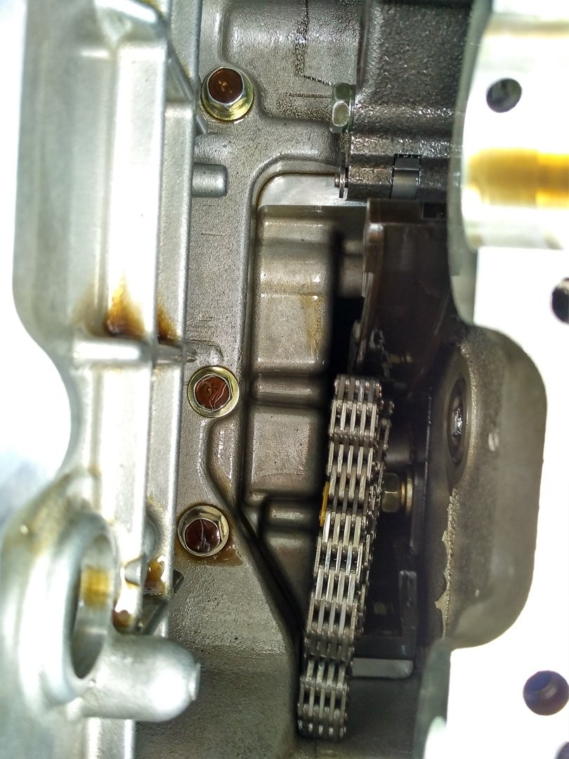

23 мая 20242 г 3 часа назад, Hazy_nsk сказал: Смотря какой двигатель. Да, конечно, если по трассе валить 200, 4 часа подряд на двс 1,5 литра то это точно не простые условия)) Сразу вспомнился мой Nissan, который именно так и ездил, правда 200 он не мог, но 185/190 ехал 1,5см3 и 2,7л к картере. И так я ездил интервалы по 10к пробега. Сначала на LM MOS2 10W40, потом на Maxlife разных вязкостей. Вот тогда бы с него анализ, да на конец пробега, вот да, интересно. И вот такие были отложения в моторе. т.е. их не было. Вообще. Крышку вскрывал - проклаку кк менял.
