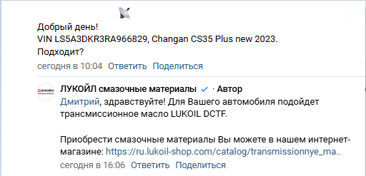

Для моего Changan CS35 Plus допуск по мануалу BOT 351 C4.
Вот что ответила оф. группа Лукойл в ВК:
Сначала смотрел в сторону DCTF FE, но по анализу вроде бы обычный DCTF подходит.

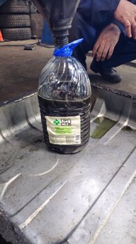

Вот заводской bot 351 c4 после 20 тыс км
Как вариант - такой цвет материала фрикционов, остатки после мех обработки шестерен...
On 12.02.2025 at 15:21, Burton said:
İşte 20.000 km'den sonraki fabrika botu 351 c4.
Трансмиссионное масло, прослужившее 20 000 км, кажется мне очень загрязнённым.
Такие масла должны содержать достаточно богатую смесь, чтобы обеспечить срок службы 60 000 и 100 000 км. Оно должно обладать превосходной окислительной стабильностью и охлаждающей способностью.
Кроме того, основное внимание следует обратить на электрическое сопротивление. Электропроводность должна быть близка к нулю, а также следует обратить внимание на тормозное напряжение.
Температура застывания, вязкость и другие испытания, проводимые для моторных и трансмиссионных масел, недостаточны для жидкостей для электромобилей; необходимо провести испытания, упомянутые выше.
