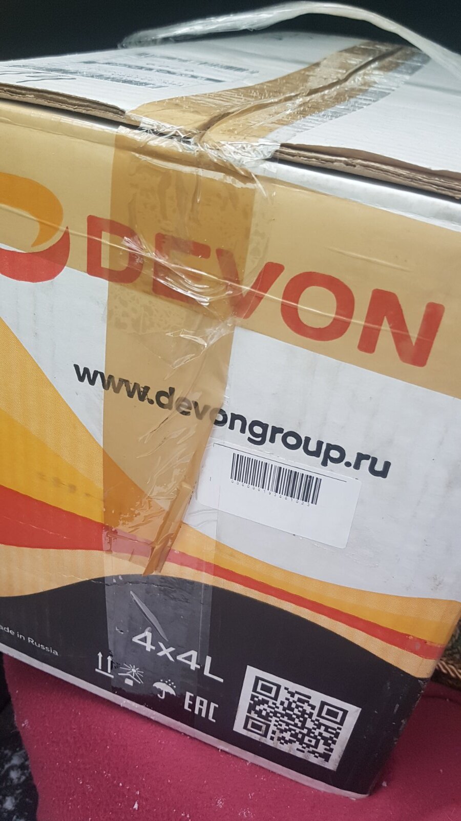

Я пока вязкость буду замерять, заказал у Дениса (Алдар Хосе) компаратор для сравнения вязкостей масла, свежего и отработки).
Ну и на подходе Devon Speed Master 5w30 C3 c 504, тоже закупился. Там несколько коробок.
