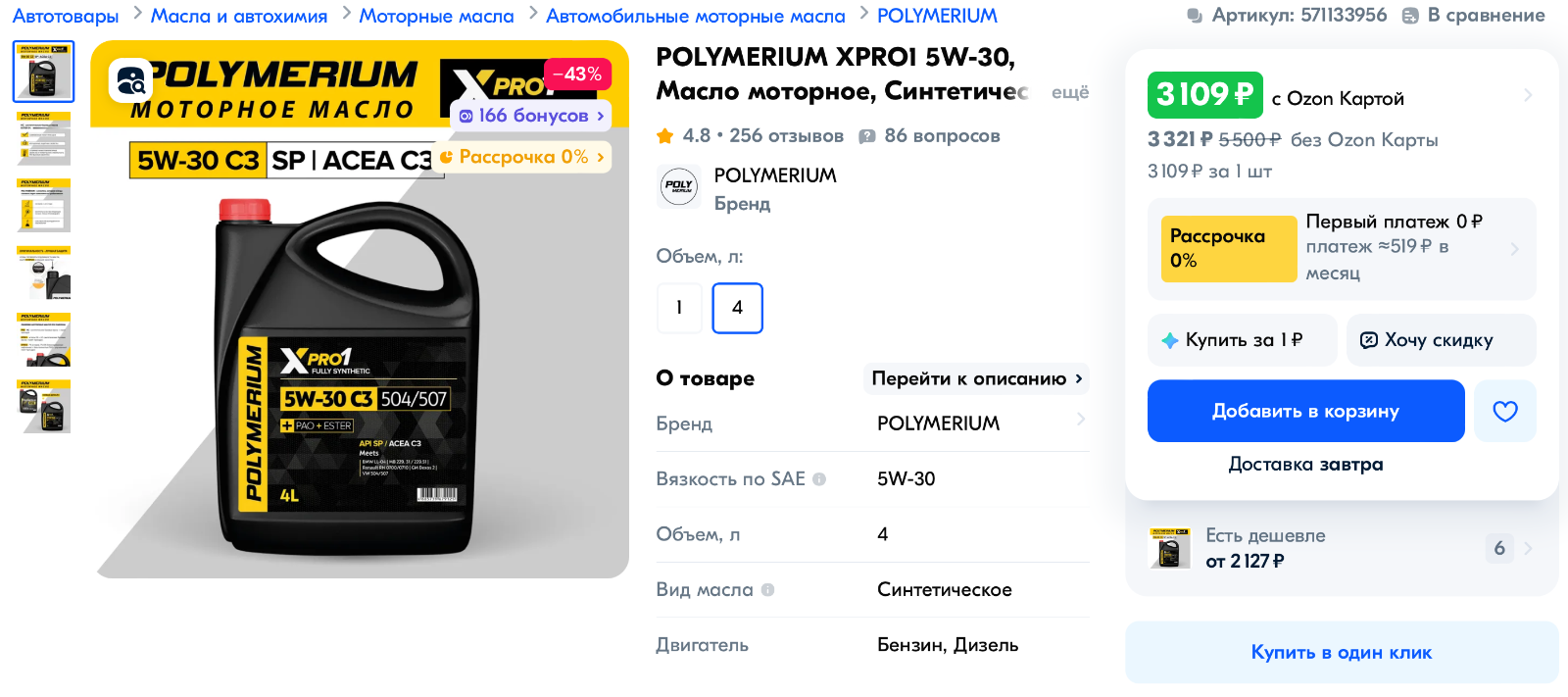

Пожалуйста, поясните, желательно в одном предложении если не сложно, стратегию в конкурентной борьбе или почему покупатели должны выбрать именно этот продукт относительно конкурентов и каких. Ценник на него ведь не самый доступный на Озон.
Все пояснения есть в анализе и на этикетке. Остальное демагогия. У этого масла нет конкурентов, от слова СОВСЕМ, т.к. у конкурентов все по "стандарту", а цены на очень "стандартные" масла еще и выше.
16 минут назад, lord0478 сказал:
У меня вот так:
Изучив анализ Вы поймёте, что двигатель на этом масле будет как минимум чище, чем на его импортных одноклассниках, нормальные экземпляры которых стоят заметно дороже. Практически все пользователи масел бренда отмечают более приятную работу ДВС (тишина/эластичность), лично я именно за это полюбил масла Polymerium.

21 минуту назад, lord0478 сказал:
Если сравнивать с именно C3 504 ценник очень даже
ILIA2552  именно подход бренда делать масла лучше (=не как у всех + за вменяемые деньги) привёл к тому, что завод как никогда загружен заказами на производство смазочных материалов по контракту и все острее и острее стоит вопрос с расширением производственных мощностей.
