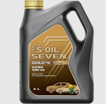

25.04.2024 в 00:16, Volume Official сказал:
1. Оно полностью на Группе III. Я не встречал таких масел 10W-40 в производстве на своем опыте
Ой да ладно:
Screenshot_2024-04-25-17-13-33-97_9ecc93bf6683d0fd0fd501ae5792979e.thumb.jpg.38a78de46275118c87ed95fd1351a845.jpg
15 часов назад, IvanRND сказал:
Ой да ладно:
  Скрыть содержимое
Не нашел такой продукт на официальном сайте.
Какие спецификации и пакет?

из современных масел на ум приходит S-oil Gold A3/B4, S-oil Black и Xteer SL/CK-4. Все полностью синтетика, стоимостью 1,8-3к, последних 2 имеют зольность 1, щелочное 10 и ведро дисперсантов. Они точно будут не хуже, особенно последнее, на нем я сам езжу.
