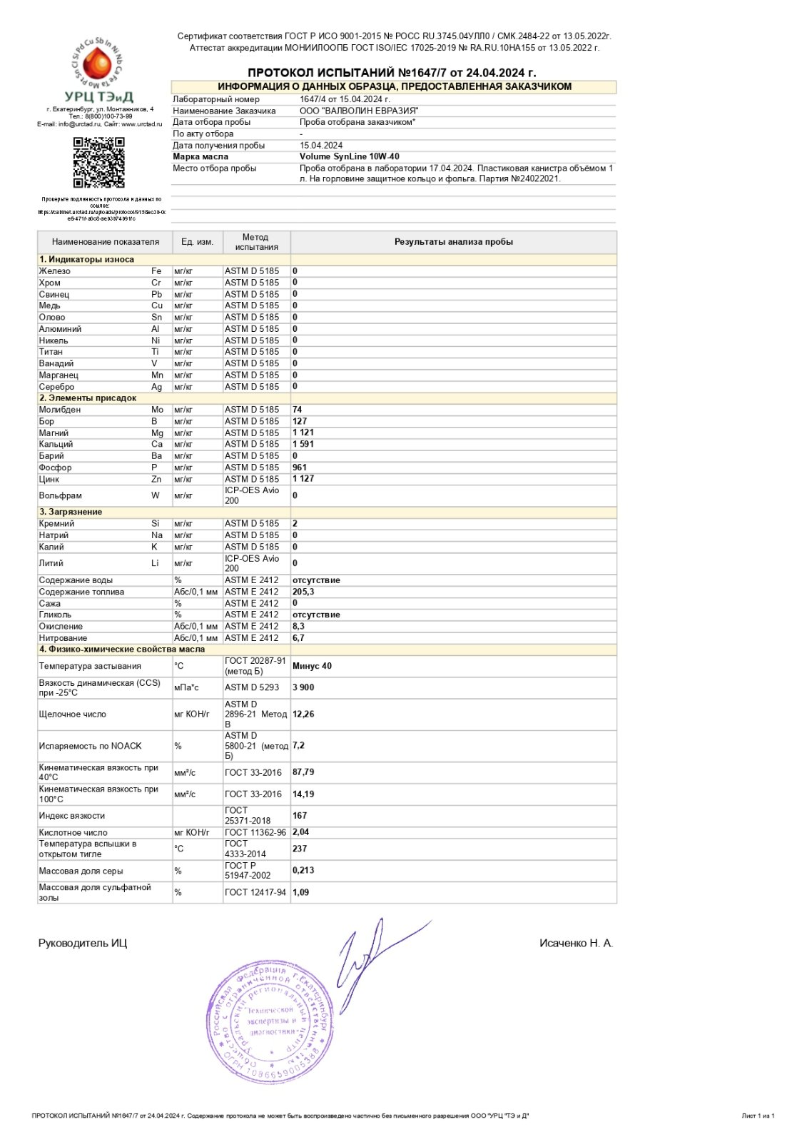

Анализ проводил официальный представитель Volume.
Вскрытие в лаборатории УРЦТЭиД:

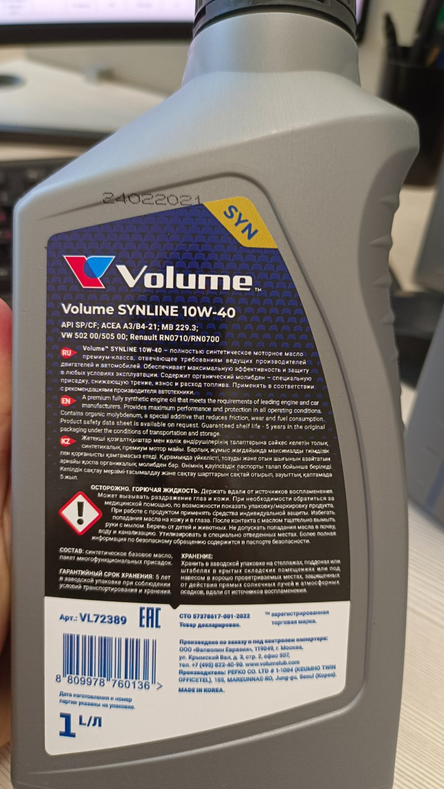

Масло заявлено как: API SP/CF; ACEA A3/B4-21; MB 229.3; VW 502 00/505 00; Renault RN0710/RN0700; PSA B71 2300.
ИК спектр Фурье

В любом случае масло хорошее, но не эксклюзив.
48 минут назад, Lobshter сказал:
Цены его главный минус.
из современных масел на ум приходит S-oil Gold A3/B4, S-oil Black и Xteer SL/CK-4. Все полностью синтетика, стоимостью 1,8-3к, последних 2 имеют зольность 1, щелочное 10 и ведро дисперсантов. Они точно будут не хуже, особенно последнее, на нем я сам езжу.
Так же не забываем про все корейские масла уровня CI-4, синтетика с рабочим пакетом присадок, который очень чистый и живучий. А зольность 1,5 особо таких людей не смутит, если мы говорим про атмобензин или дизель без сажи.
Но масло хорошее по характеристикам, прямо достойного уровня. Главное чтоб люди покупали, не должно их подвести.
Цены да. С такой ценой это масло для гурманов, которые готовы переплатить именно за 10W
У них, что мне нравится, новые современные пакеты Infineum p68xx. Soil Xteer немного не то. Это скорее с ZIC нужно сравнивать. :)
