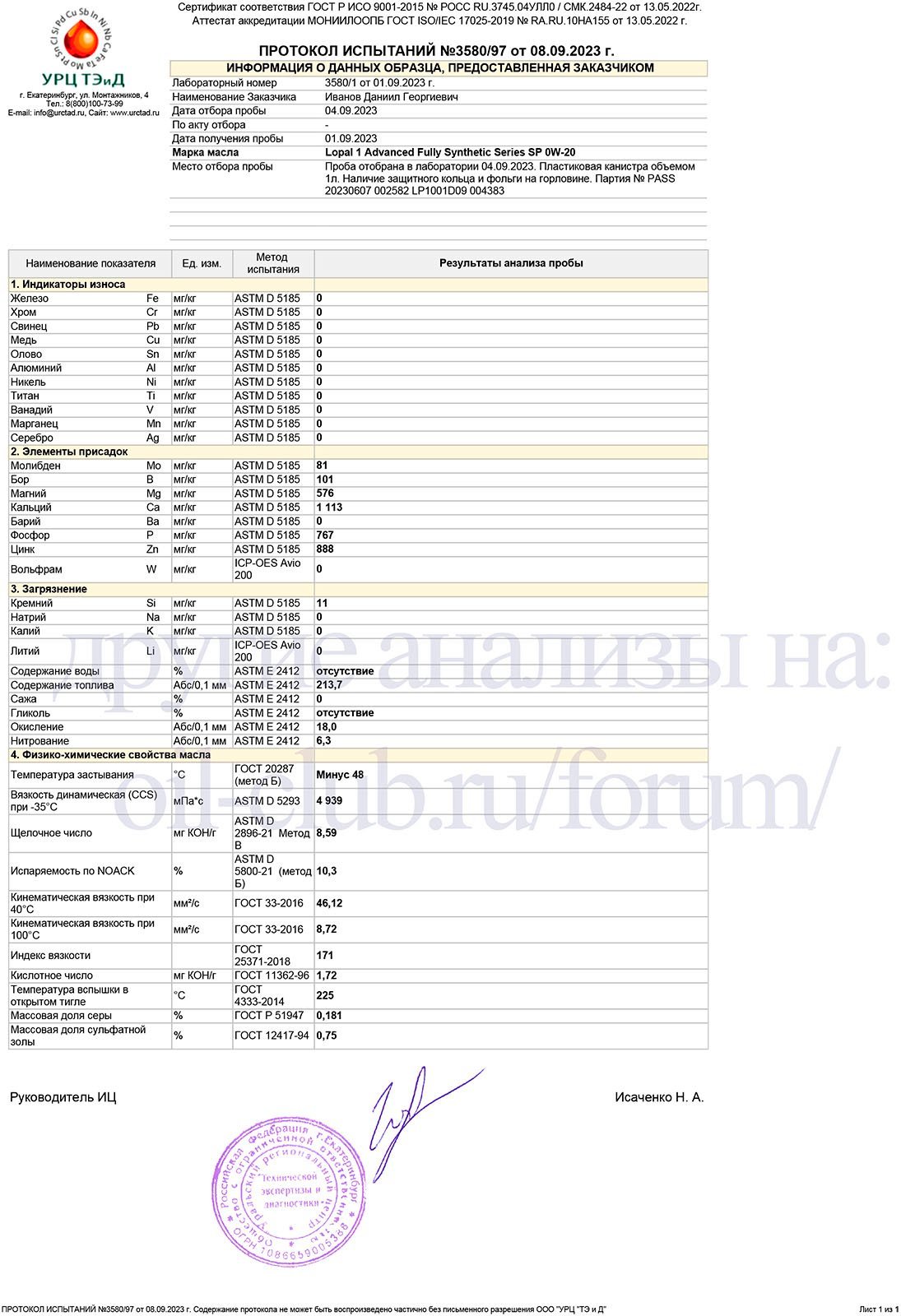

Пробу брал тем же шприцем, что и свою отработку, получается шприц не дает кремний? Такое вообще может быть 0 кремний? А что с вязкостью, топлива нет, а это уже 0W-16, окисление в свежем 18, здесь 12, изменилась рецептура?
12 часов назад, Sanlis сказал:
Кремний должен и в свежем масле присутствовать , это антипена . Почему тут его нет , хз .
В свежем есть 11 кремния .

китаец прошел 34 тыс км - должны быть остатки притирки, а у него наоборот износ нулевой 3ppm железа и 2ppm алюминия.
300мч это масло в таком режиме точно выдержит.
torcon и здесь ничего не было
https://www.oil-club.ru/forum/topic/77506-maslo-pervoj-konvejernoj-zalivki-geely-coolray-posle-300-km/?tab=comments#comment-2476360
Меня смущает отсутствие кремния, окисление ниже чем в свежем и вязкость.
Походу изменилась жижа или дилер льет что-то другое.
Sanlis там медь хотя бы была 5ppm - один из главных элементов возникающих когда мотор притирается. (на самом деле это свежие поверхности меди, не покрытые оксидом, но не суть важно).
На счет кремния странность, не может его не быть. Его может быть мало. Свжись с лабой и попроси уточнить по кремнию, я думаю ошибка это.
