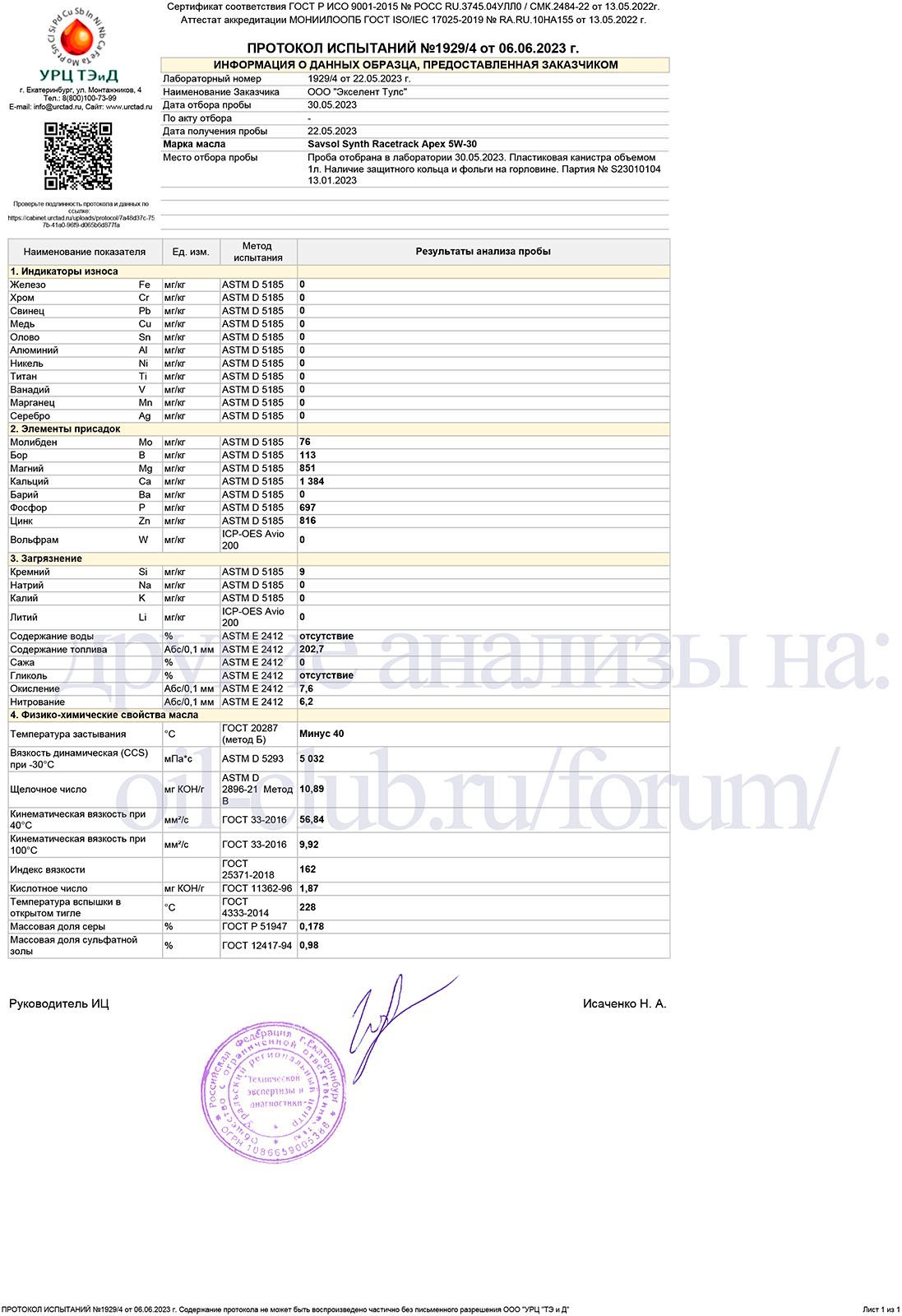

Savsol Racetrack Apex 5W-30 A5/B5 отработка с Lada Vesta Cross SW после 7390км (528 м/ч)
Mefistоf понял, добавил ссылку на анализ к твоему отчету.
Посмотрел отработки с H4M - такое количество железа для него в отработках не свойственно. Но это не ЦПГ судя по малому количеству алюминия. Видимо цепь ГРМ. Хотя может быть и механизм ГРМ - распредвалы, кулачки, толкатели итд.
Соотношение 200:1, вовремя произведена смена.

вообще если судить по началу роста кислотного, он начался еще литров 100 назад... Поэтому ерунда это все :)
Mefistоf в качестве эксперимента просто прокатился с нашего благословления 528мч. На самом деле менять надо было еще на 400мч.
Редко когда масло себя так ведет, когда детергенты сработаны на столько, что рост кислотного не останавливают. А щелочное еще живое 4,65мгКОН. Но тут претензий к маслу нуль, 528мч все-таки. Просто конец у него необычный.
Вспомнилась вот эта отработка Abc, когда щелочное 5.7 и кислотное тоже 5.7 :)
Скорее всего детергенты здесь такие же - старой школы, сулфонаты фенаты - поэтому так и срабатываются.
другой пример щелочное 3,17, кислотное 4,69
14 минут назад, torcon сказал:
Моя теория - израсходованный бензин по разному влияет на отработку. Если спалить эти 900 литров в не остывающем двигателе, то в чистом виде через картер его пройдет крайне мало и щелочное измениться не так сильно как могло бы. В моем случае было очень много холодных пусков и много часов езды на плохо прогретом масле (мороз + короткие поездки) - чистого бензина в картер попало сильно больше + он долго из него не испарялся. Это тоже внесло свой вклад в такой не типичный для многих анализов рост кислотного.
На счет 400 часов я с Вами полностью соглашусь. Просто про 200:1 (топливо/бензин) это крайний порог.
Резюме - нет идеальной формулы по замене масла, ибо еще и режимы влияют на старение масла.
P.S. Уверен данная акция не последняя на этом ресурсе. Может быть этот анализ будет поводом смягчить условия для тестируемых масел
Изменено пользователем Mefistоf
