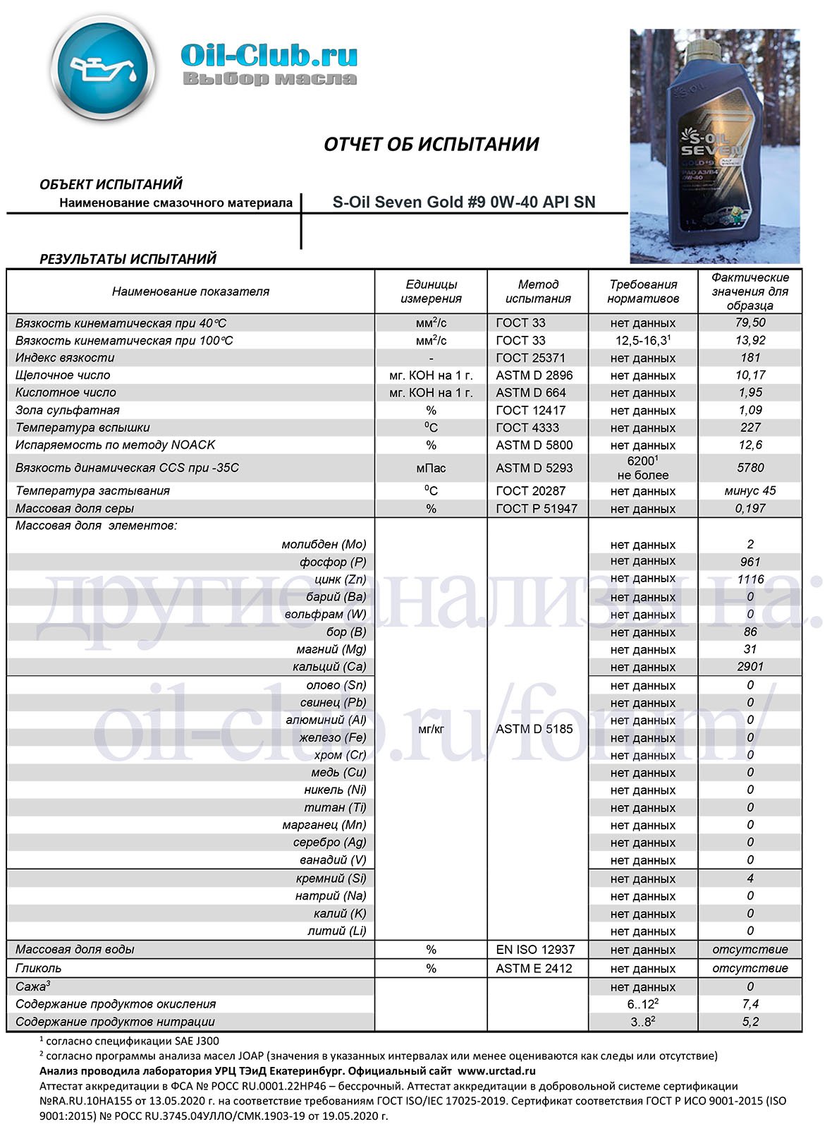

S-Oil Seven Gold #9 0W-40 API SN свежее
S-Oil Seven Gold #9 0W-40 API SN свежее за анализ спасибо ойл клубням ludvigbmw330, Реальный, 477, fareastwood, IvanRND.
Образец для анализа закупал на озоне у продавца Premium Parts.

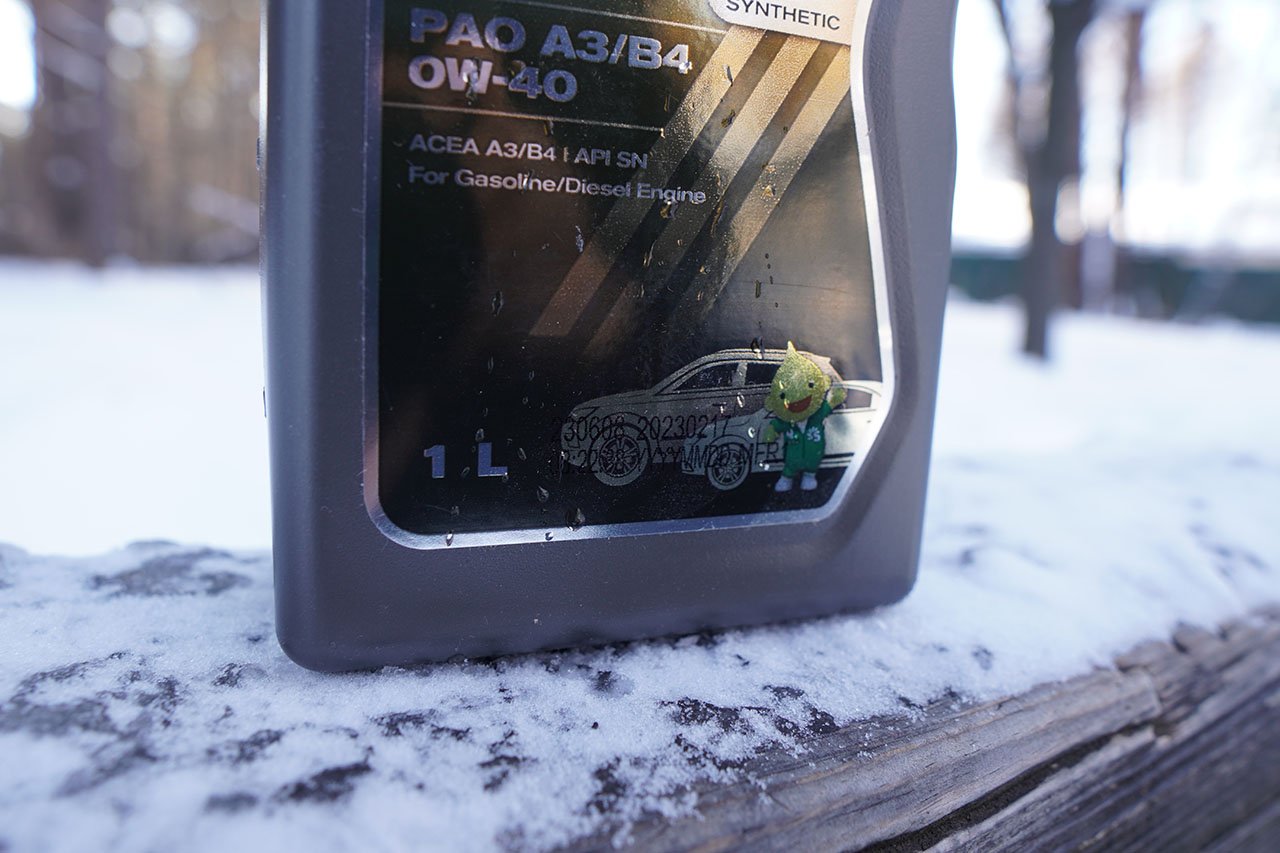

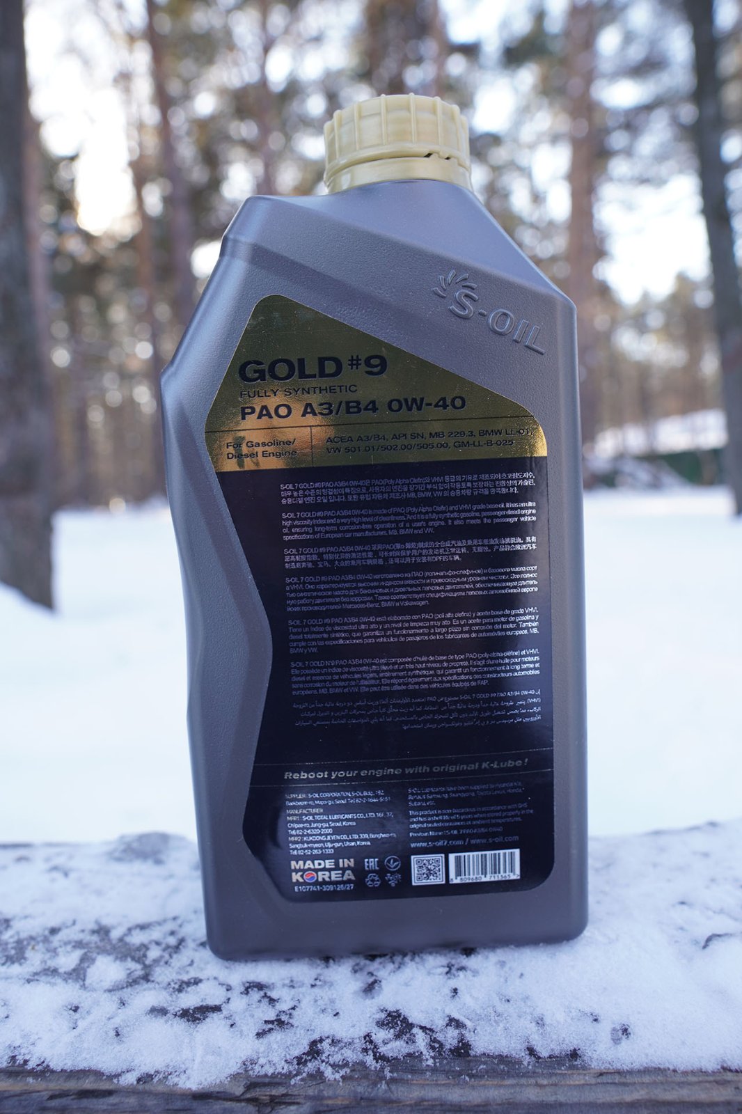

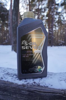

S-Oil Seven Gold #9 0W-40 API SN (VOA BASE) копия.jpgS-Oil Seven Gold #9 0W-40 API SN URC копия.jpgS-Oil Seven Gold #9 0W-40 API SN 1.JPGS-Oil Seven Gold #9 0W-40 API SN 2.JPGS-Oil Seven Gold #9 0W-40 API SN 3.JPG
Масло заявлено как: ACEA A3/B4; API SN; MB 229.3; BMW Long Life-01; VW 501.01/502.00 / 505.00; GM-LL-B-025.
ИК спектр говорит о том, что масло на основе гидрокрекинга VHVI + PAO.
E107741    S-OIL 7 GOLD #9 PAO A3/B4 0W-40     1Lx12
E107748    S-OIL 7 GOLD #9 PAO A3/B4 0W-40     4Lx4
E107749    S-OIL 7 GOLD #9 PAO A3/B4 0W-40     200L

Молибдена мало, плюс цена.. Я бы не залил.. :bye2:
Изменено пользователем Yodsanklai
27 минут назад, Yodsanklai сказал:
Что значит мало? Его просто нет... Как же раньше мы жили без молибдена и заливали в машины обычные масла?

Масло явно не для тех, у кого проблемы с финансами. А пакет безмолибденовый, потому как он здесь как козе пятая нога.
4 часа назад, Yodsanklai сказал:
Отсутствие молибдена ни о чем не говорит. И у кастрола нулевки если не ошибаюсь без молибдена идут. Тоже не залили бы?

Инфинеум 6660
Тогда где молибден 40-60ед?)
4 минуты назад, Johnny.RO сказал:
Там и не должно быть его
