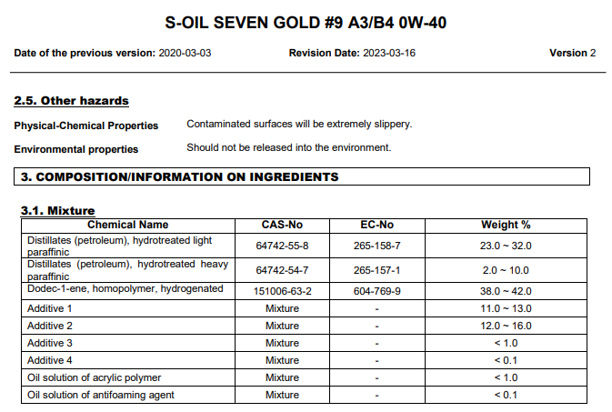

В данном случае более 50% - гидрокряк, что уменьшает недостатки ПАО и нет необходимости в эстерах. Если основа была бы ПАО, то наличие полярных масел желательно.

Это данные MSDS.
